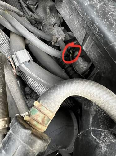

melde mich mit aktuellen Neuigkeiten, habe jetzt das Auto sewit zerlegt dass ich zum Schalter komme - habe dann an diesen ein Kabel angeschlossen - es in den Innenraum geführt und daran eine Tachenlampe mit Batterie angeschlossen - sodass ich sehen konnte ob der Schalter funktioniert (Licht leuchtet) und gleichzeitig Schaltén konnte.
Leider war das Ergebniss dass bei etwa 30-50 Schaltvorgängen das Licht immer funktionierte - also der Schalter selbst ist es wohl nicht.
Werde es Morgen noch mal wiederholen um eine "Tagesverfassung" des Schalter auszuschließen - aber dann muss ich wohl weitersuchen.
Werde wohl die Stecker (motorsteuergerät, Luftmassenmesser Rückfahrsensor) wieder zusammenstecken - damit ich die Batterie wieder anschließen kann - und dann weitersuchen.
Habe ein paar Bilder gemacht - für Interessierte
Bild 1 zeigt eine kleine Übersicht über den Motorraum - die Kabel und die Saugleitung habe ich abgedeckt.
Das Bild 1931 zeigt den Anschluss an mein Stromkabel - leider sehr verwackelt - Bild 1934 zeigt den Stecker zum Rückfahrschalter - leut meinem Schaltplan sollte das Kabel1 Gelb/Grün sein - Gelb ist er aber grün - naja Kabel 2 wie laut Schaltplan Schwarz
Der auseinanderbau war problemlos
Hannes

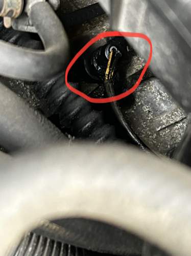

habe damals es die nächsten Tage weiter geprüft - es hat immer alles funktioniert - daraufhin habe ich alles zusammengebaut - alles funktionierte - ca 1km zum Bahnhof - alles ok - 350km nach Kärnten - alles ok - Motor abgestellt - am So zündung ein - Fehler (Licht und Ton) - gestartet 10m gefahren - Fehler - Licht und Ton - daraufhin abgestellt - und bei Schlüssel Stellung 2 geprüft - Fehler - als ich mit einem dünnen Holz zwischen LUFI Kasten und Sicherungs-Relaibox fuhr und das Kabel des Rückfahrsteckers damit bewegt konnte ich kurz einige Signale (Licht und Ton) bekommen - aber dann sofort wieder Fehler.
Daraufhin wieder nach Tirol (300km) - alles ok (Licht und Ton funktionierte) - dann ca 1km - alles ok
Abgestellt und das Spiel wiederholt - diesmal mit einem großen Gabelschlüssel statt Holz - ganz kurz kein Signal beim bewegen des Kabels (max 1/10s) - sonst aber immer alles ok.
Habe daraufhin wieder alles zerlegt - trotzdem Sicherung F1 im Kofferraum ist ok - geprüft - und habe die Kabel abgetastet - kein Fehler / Kabelbruch feststellbar.
Ich fermute dass entweder ein Kabel schlecht am Stecker gelötet ist - obwohl auch bei leichtem Zug - Signal ok - oder dass durch Motorvibrationen der Kontakt zum Stecker sich verschlechter - dazu passt dass wenn man den Stecker löst (Schnapphacken öffnen - aber ihn nur ein wenig abzieht - der Kontakt abbricht - oder nur sporadisch stattfindet.
Wie soll ich denn vorgehen? Polfett? - trotz vergoldeter Kontakte?
Kann man den Stecker zerlegen?
Soll ich die Kontakte leicht zusammendrücken oder hinterspannen?
Hannes
Ps: Ein paar Bilder
hallo,
versuche doch mal, z.b. mittels kleinem schraubendreher oder der prüfspitze einer prüflampe, die beiden kontakte im stecker etwas zusammenzudrücken. so dass sie etwas fester auf den gegensteckern sitzen.
etwas kontaktmittel kann auch nicht schaden. aber nicht den gesamten stecker damit "vollstopfen".
