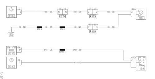

Ich bin allmählich echt am verzweifeln:
Erst funktionierte mein Rückfahrlicht gar nicht, woraufhin ich mehre Foren gelesen habe. (Lampen und Sicherung habe ich natürlich geprüft) Ergebnis: wird wohl der Schalter sein. Gesagt getan, Schalter getauscht, leider ohne Besserung. Also weiter stöbern und lesen. Ergebnis: neues Kabel verlegen. Gesagt getan, neues Kabel vom Rücklicht zum Schalter verlegt. Ergebnis: Rückfahlicht leuchtet in jedem Gang, nur im Leerlauf ist es aus.
Hat vielleicht noch jemand eine Idee?
Vielen Dank schon im Voraus.

Ich habe sowohl den alten Schalter, als auch den neuen durchgemessen und getestet, mit gleichem Ergebnis. Es war also von vornherein nicht der Schalter sondern irgendwo auf dem Weg nach hinten zum Rücklicht. Von oben kommt auch Strom an, das habe ich auch gemessen. Ein mechanisches Problem erscheint mir deshalb am wahrscheinlichsten. Wie wird denn der Schalter angesteuert? Ist da ein Nocken oder ein Gestänge? Ich habe auch gelesen, daß zum Ausbau des Schalters der R-Gang eingelegt den muß, was ist da dran? Ich kann nicht mehr sagen, ob der R-Gang eingelegt war, als ich ihn ausgebaut habe. Welche Konsequenzen hätte es, hätte ich ihn nicht eingelegt?

Aber den Schalter mit einen Kabel am Rücklicht zu Verbindung ist schonmal grundlegend falsch. Der Schalter ist ja nicht nur dafür da, das Licht einzuschalten. Im Regelfall geht ein Kabel vom Schalter zu UCH und dann ein Kabel vom UCH zum Rücklicht. Ich müsste in den Schaltplan schauen, aber nur so ergibt es einen Sinn.
Oh, ok! Das wäre nett, wenn du das machen könntest. Wo sitzt denn die UCH beziehungsweise weißt du, wie ich da rankomme?
