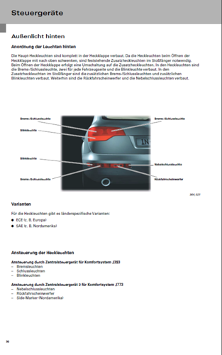

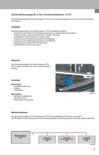

Der hat hinter der Stoßfängerverkleidung rechts eine Koppelstelle mit 3 Steckverbindungen.
Eventuell liegt da der Fehler.
Puhhh, heißt die Stoßstange ab ?
Aber das er mir keinen Fehler anzeigt...!
Aber der Rest ist ja auch in Funktion
Blinker
Licht Bremslicht

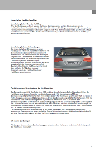

An der Steckerstation kommen die einzelnen Kabel der Leuchten an.
Wenn was auseinandergesteckt war muß man immer die Zündung aus und wieder einschalten.
Ohne oder defekter Glühlampe kann man nichts messen weil das Steuergerät dann die Spannung wegschaltet.
