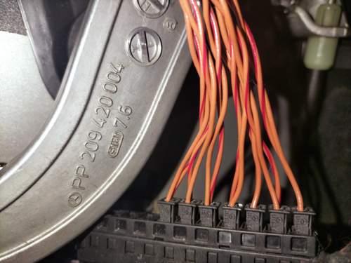

Guten morgen zusammen,
bei meinem ist schon länger die Rückholfeder für das Pedal der Feststellbremse defekt, d.h. das Pedal labbert da unten rum und manchmal geht die Warnleuchte an und piepst.
Wenn ich im EPC gucke finde ich nur eine kleine Feder für den Hebel, aber sonst nichts was irgendwie nach Feder aussieht.
Ist die Feder in der Mechanik vom Pedal integriert? Brauch ich also ne neue Pedalerie? Oder weiß jemand zufällig die Teilenummer der Rückholfeder?
Danke schon mal und schöne Grüße
Jan

Der automatische Längenausgleich hat eine Rückhohlfeder eingebaut, die gerne rostet und daher das Feststellpedal nicht mehr zurück holt. Da muss nichts eingestellt, sondern gängig gemacht werden. Wenn es Pfusch wäre das zu tun, wäre meine Bremse noch immer nicht in Ordnung.
So, habe eben den ganzen Mist mal zerlegt und es war alles sehr schwergängig und wie auf dem Foto zu sehen ist da die Feder gebrochen. Schön an der untersten Windung durchgerostet.
Habe dann alles zerlegt und mit WD40 gereinigt und wieder gangbar gemacht, geht alles schön leicht jetzt aber die Feder ist ja immer noch kaputt.
@Alfi272: Ich sehe, dass du da eine andere Feder eingebaut hast, darf ich fragen was das für eine ist, bzw wie "stark" die ist? Die muss ja schon einiges zurückziehen, in der Mechanik bis zum Pedal.
Wie zu sehen ist da ja eine Inbussschraube, hat die mal versucht wer zu lösen? Überlege mir einen gebrauchten Rücksteller zu kaufen und nur die Feder umzubauen wenn das geht.
Danke schon mal
Jan

Ich teste die Tage mal ob ich die Schraube auf bekomme, berichte dann. Und ich suche mal eine Feder
Jan
So, gute Nachricht vorweg, ich habe diese berüchtigte Inbusschraube auf bekommen.
Habe dann die Feder entfernt und alles noch mal gereinigt und gefettet. Habe jetzt mal eine Feder in der bucht bestellt und gucke mal ob die passt. Melde mich noch mal
Jan
