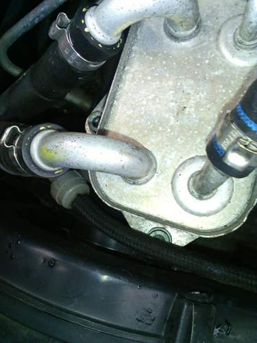

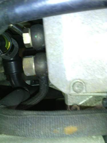

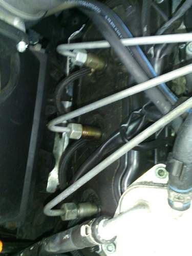

Hallo habe folgendes Problem
Habe heute bei bosch neue rücklaufleitung en mit den Ventilen drauf machen lassen jetzt springen die wieder ab von den düsen. Bosch sagt jetzt die düsen müssen auf Dichtigkeit geprüfte werden 500 Euro. Hatte jemand schonmal dieses Problem von euch?

V6TDI?
Die Leckölleitungen?
Vermutlich ja.
Wenn es die Leckölleitungen sind würde ich eher behaupten, dass es die falschen sind.
Querschnitt zu groß und halten deswegen nicht.
Ja ist ein v6 Tdi. Ne das sind die richtigen vor 6 Monaten hat der Vorbesitzer welche drauf gemacht die waren zusätzlich mit schellen befestigt. Habe sie jetzt machen lassen weil trotz schellen es raus gelaufen ist. Bosch meint da kommen keine schellen drauf.
Vielleicht Rückschlagventil verkehrt herum eingebaut?
Schellen sind definitiv keine drauf.
Für was auch.
Die Leitungen heißen Leckölleitungen, das ist nur Diesel, der "nachsuppt".
Druck ist da null drauf bzw. sollte keiner drauf sein.
Auch wenn Du den Querschnitt innen nimmst, und dann auch noch 3 Stück in Reihe. Viel kann da nicht durch.
Zieh' doch mal eine ab und starte bzw. bei laufendem Motor kurz abziehen.
Sollte es bei Dir wirklich rausspritzen passt was mit den Einspritzdüsen nicht.
In diesem Fall würde ich auch die Düsen auf Spritzbild und Öffnungsdruck kontrollieren lassen.
Wobei es hierfür Fachfirmen gibt, bei denen die reine Prüfung günstiger ist.
Sie können Deine Düsen im Falle auch überholen.
Habe ich hier im Forum schon gelesen.
Prüfe ich nochmal aber glaube nicht. Der Wagen lässt sich auch ganz normal fahren Leistung ist auch da bin verzweifelt.

Wenn ich die Schläuche abnehme würde, müsste es doch theoretisch nur raus tröpfeln aus den düsen?
Ja, würden sie.
Nochmal: sind die Rückschlagventile richtig rum montiert?
Ja habe ich geschaut, Pfeile zeigen Richtung Pumpe.
Tröpfelt es aus den Leckölanschlüssen?
Oder "schießt" da das Diesel hinaus?
So hatte heute mal zeit was zu testen. Darf von der pumpe aus wo die rücklaufleitung en drauf sitzen Sprit raus kommen?? Habe an der pumpe ein Leitung abgezogen bei laufendem motor da ist es raus geschossen gekommen der Sprit
