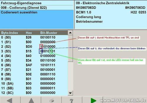

Hallo zusammen. Ich würde gern wissen, ob mir jemand zum Thema Rückleuchten bei Tagfahrlicht weiterhelfen kann. Ich bin viel in Dänemark und Schweden unterwegs und weiss nun nicht genau, wie es sich dort mit der Lichtpflicht am Tage verhält. Genügt dort das Tagfahrlicht vorne oder müssen auch die Rückleuchten mit leuchten ?? Ich kann da nichts verbindliches finden. Es heisst zwar Tagfahrlicht ist ok, aber es wird nichts über die Heckleuchten geschrieben. Im allgem. heisst es Abblendlicht am Tage, was ja wiederum bedeutet Licht vorn und hinten. Bei meinem A6 4F Bj 2005 hatte ich das einfach auf die Skandinavischen Länder umstellen lassen und
alles war gut. Tagfahrlicht vorn und LED hinten waren im Auto-Modus geschaltet. Angeblich funzt das mit dem umprogrammieren aberbeim Q7 Bj. 2010 nicht wie beim im A6 4F. Kennt jemand eine Lösung dazu, bzw. wo kann man eindeutig erfahren was in DK und SE
leuchten muss?? Danke für eure Hilfe.

Hast Du denn schon versucht, Deinen auf Skandianvien codieren zu lassen? Bei den neueren Steuergeräten mit langer Codierung funktioniert das eigentlich einheitlich (so beim A4, A5, Q5):
Strg. 09 - Zentralelektrik
Byte 2
Bit 7 auf Wert 1 setzen
Gruß DVE

Nordländerumstellung mit LED hinten dauernd bei TFL mit an geht definitiv noch immer bei MJ2010 einzustellen, und zwar genau wie früher auch.

Ich war zwar dabei, kann es aber nicht mehr ganz genau sagen.
Jedenfalls ist in der Programmhilfe des Original-VAG-Testers eine Hilfe, die genau erklärt, welches Bit welche Ländervariante einstellt.
Die Q7 MJ 2010 haben jedenfalls auch das Steuergerät mit der langen Codierung.
So gesehen muß der Tip von DVE auch funktionieren, viel Glück!
