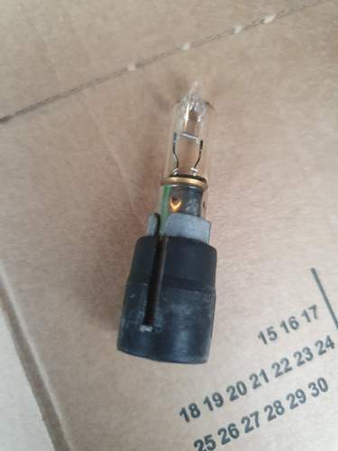

Ich denke dass der Massepin des Lampenträgers korrodiert ist.
Wenn man sich den Lampenträger so anschaut sieht er einwandfrei aus. Erst im Vergleich zu einem Neuen sieht man die minimale farbliche Veränderung.
Nach dem Tausch des Lampenträgers ist alles wieder seit über einem halben Jahr in Ordnung.
Mit 30-40€ ist die Investition auch noch vertretbar.
Hatte das selbe Problem bei meiner Limo, nur rechts!
Massepin wurde getauscht und seit dem IST Ruhe. Aber den lampenträger solltest du lieber gleich mit tauschen!

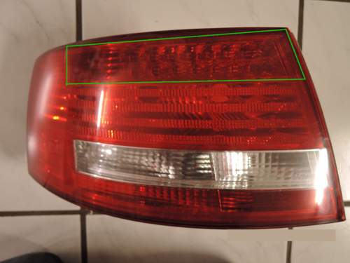

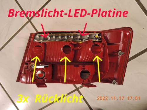

am 20. Juni 2016 um 13:40
Ich hatte ein Ähnliches Problem der rechten Rückleuchte.
Bei mir waren es die zwei pins in der Rückleuchte selbst. Wenn man den Deckel abnimmt sind zwei pins die den Leiter berühren.
Bei mir hatten beide "plastikröhrchen" wo die Kontakte drauf liegen einen Riss , sodass nach ein paar Tagen die Kontakte einfach in das "Röhrchen" gerautscht sind und nicht mehr genug Druck gegen die Leiterplatte hatte.
