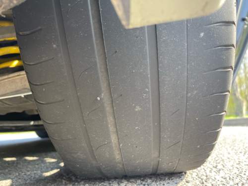

Soeben über die App gekommen.
Nach dem Rückruf für die Hinterachse "42L1" folgt dazu der Rückruf "42L5".
Soll wohl in Folge von 42L1 ungleich abgefahrene Reifen an der Hinterachse geben.
Kann ich bestätigen, macht bei meinen Winterreifen einen Unterscheid von 2 mm von links nach rechts (also rechts ist runter). Habe daher schon zwei Reifen bestellen müssen, die diese Woche noch drauf sollen.
Fahrzeug hier A45 Diesel aus 12/19.

Das war bei mir auch der Fall. Aufgefallen ist es mir als ich im November beim Reifenwechsel den Einlagerungsbeleg meiner Sommerreifen gesehen habe. Die Hinterreifen waren auf 2 mm runter auf beiden Seiten. Und das obwohl die Reifen gerade mal einen Sommer (ca. 7000 km) gefahren wurden. Als ich das beim Händler angesprochen habe, haben die die Reifen noch mal aus dem Lager kommen lassen. Nach Rücksprache mit Audi haben sie dann festgestellt, dass bei der 42L1 die Spur der Hinterachse verstellt wurde und neu eingestellt werden musste. Die Reifen wurden auf Kosten des Händlers/Audi neu gekauft. Hätte ich da nicht drauf hingewiesen, dass es mir komisch vorkommt dass die vorderen Reifen 6 mm haben und hinten die Reifen runter sind hätte ich mir jetzt auch Winterreifen kaputt gemacht.

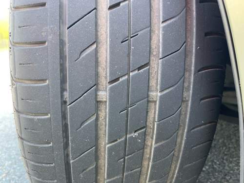

Hi, ich kann mich nur anschließen. Ich fahre ein Audi A6 50 TFSI BJ.2021 und meine neuen Sommerreifen sind nach weniger als 15.000 km auf das minimum runtergefahren. Hinten auf beiden Seiten nur noch 2 mm (ganz außen fast auf 0mm) und vorne 4 mm. In meiner App steht seit 1 Woche Rückruf 42L5. Bin gespannt ob ich neue Reifen seitens Audi bekomme.

Ich habe mir meine Sommerreifen (19" Michelin Sport) mal angeschaut.
Das gleiche Bild, die hinteren deutlicher abgefahren und wieder rechts mehr als links.
Muss nächste Woche zum Service, mal sehen, was die sagen.

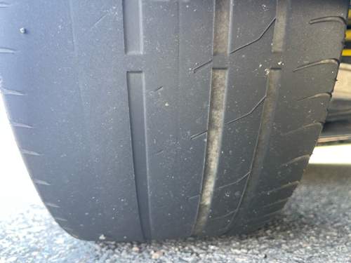

Ähnlichea Problem bei mir, nach 45k habe ich schon zweimal die hinterer Reifen wechseln müssen. 50 TDI EZ 01/21. Audi ist soooo lausig, unfassbar.

Bei meinem S6 sind nach der Aktion 42L1 im letzten Jahr jetzt sowohl die Sommerreifen als auch die Winterreifen hinten auf dem Verschleißmarker :(
Habe einen Werkstatttermin - dauert zweit Tage, da Teile der HA ausgebaut werden müssen. Aufgrund der Assistenzsysteme müssen dann die Sensoren neu kalibriert werden, das braucht wohl Zeit.
