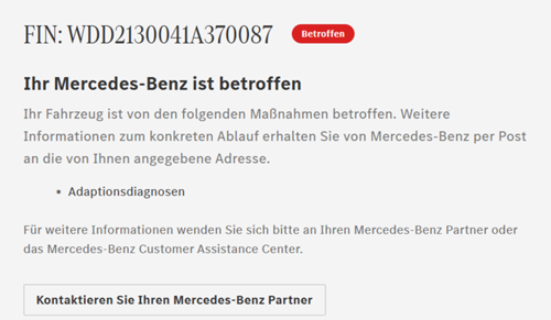

Rückruf Adaptionsdiagnosen, Software für das Motorsteuergerät Update!!!!bereitet Probleme
ich war heute Morgen beim freundlichen um das Update durchführen zu lassen.
Kurz nach der Abgabe kam ein Anruf, dass dies nicht gemacht werden kann, da die aufzuspielende Version zu r Zerstörung des Steuergerätes führen kann!
Man wartet auf eine Lösung aus dem Werk.
Falls hier schon Umstellungen erfolgt sein sollten fragt diesbezüglich mal lieber nach.
LG

Hattest du den Post von MB, da das ja im Rückfuf stand das man per Post benachrichtigt wird. Ich habe noch keine Post von MB bekommen und ob es sich um das Mororsteuergerät handelt wies ich auch nicht. Es stand nur Adaptionsdiagnosen im ME Dashboard.

Ich war in dieser Woche mit meinem S 213 (E 220D, EZ. 11/2017) beim anstehenden Service. Bei der Annahme wurde ich auf die anstehende Rückrufaktion und ausdrücklich auf die Freiwilligkeit der Durchführung hingewiesen. Die vorherige Abfrage meine FIN auf der Internetseite von Mercedes Benz bezüglich anstehender Rückrufe, hatte den Rückruf "Adaptionsdiagnosen" für mein Fahrzeug angezeigt.
Ich habe dem Update zugestimmt.
