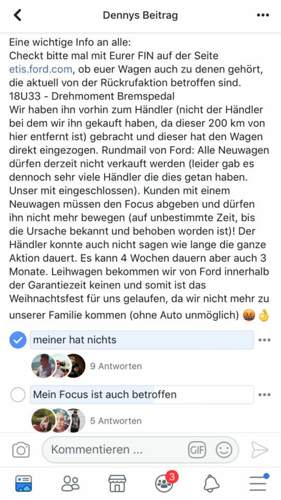

Soeben in einer Facebook Focus Mk4 Gruppe gefunden. Sollte vielleicht mal jeder abchecken...
Original Schreiben von Ford (Zitat)
Wir untersuchen derzeit die Möglichkeit, dass die Gelenkschraube – Bremspedal bei einer geringen Anzahl von Fahrzeugen mit dem inkorrekten Drehmoment festgezogen wurde. Fahrzeuge, die in OASIS gekennzeichnet sind, dürfen nicht freigegeben oder gefahren werden. Anweisungen zur Nacharbeit werden in Kürze veröffentlicht.
Betroffene Fahrzeuge werden in OASIS angezeigt.
Bei Erhalt dieses Schreibens sind Sie verpflichtet, die Fahrzeuge zurückzuhalten, bis Einzelheiten zu ggf. erforderlichen Abhilfemaßnahmen veröffentlicht werden.

Hallo, hab mal die Fin eingegeben und bin betroffen. Aber bestimmt melden die sich oder wie läuft das ab. Weil Zeit ohne Auto kann ich mir nicht leisten. Oder wir man da vom KBA angeschrieben?
@FordFocusmk4 schrieb am 17. Dezember 2018 um 22:02:09 Uhr:

War bei mir gestern auch so. 3-4 mal probiert, dann erkannte das Etis die FIN und der Wagen wurde angezeigt. Es erschien rechts das Beispiel-Bild eines ST-Lines in Blau mit 18“, darunter meine Motorisierung und die Farbe meines Wagens. Links dann eben die Meldung, dass für meinen Wagen keine Meldungen vorliegen. Letztes Mal vor ein paar Tagen ging’s beim ersten Mal.

Eben mit dem Werkstattmeister gesprochen. In der neuen Rückrufaktion gäbe es verschiedene Aspekte.
Bei meinem soll wohl nur eine Schraubverbindung ersetzt werden. ( NUR)
Dennoch, Fahrzeug bitte stehen lassen.
Jetzt, nachdem ich den Acrobat Reader über Firefox installiert hab, hats geklappt. Gott sei Dank, bislang keine Beanstandungen und Rückrufe für meinen Wagen.
Erneuter Anruf des Werkstattleiters.
Ford hat ihm gesagt das bis Ende der Woche ein Fix für diese Verbindung bereitsteht.
Fahrzeug bis dahin stehen lassen.
Mein Focus, 1,0 l, 92 Kw - Zulassung am 6.12.2018 ist auch betroffen. Der Werkstattleiter meines Händlers hat mich soeben telefonisch informiert, dass er in Kürze eine Info der Fordwerke über das korrekte Drehmoment erhalten wird. Dann sollte ich mit dem Fahrzeug zur Überprüfung vorbeikommen - das würde gleich behoben.
Das Fahrzeug kann ich bis dahin ohne Bedenken bewegen, das werde ich auch tun. Ob man das Fahrzeug stehen lässt, muß jeder selbst entscheiden.
