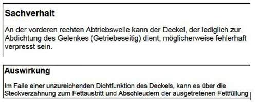

Feedback aus CH:
Meiner ist auf meine Anfrage hin auch "fällig", aber Brief habe ich keinen erhalten :-(
Auf meine Anfrage hin um was es geht und was die möglichen Auswirkungen wären habe ich die Antwort im Anhang erhalten.
Scheint nicht so dringend zu sein...würde bei meinem nächsten Besuch gemacht (der ist aber erst im Oktober mit dem Radwechsel geplant ?!).

"Kurzes" Update:
Bei der Erstbesichtigung meines Fahrzeugs durch einen BMW-Servicepartner wurde festgestellt, dass die rechte Gelenkswelle vom Rückruf betroffen ist, da diese Schmierung verliert.
Neben der Behebung weiterer Mängel, wie verschnittener Zierleiste im Bereich des Beifahrers, Essiggeruch aus der Lüftung beim Starten nach mehrstündigem Stillstand, knarzende Geräusche an den Ledersitzen im Bereich der (verstellbaren) Seitenwangen habe ich mein Fahrzeug gestern zur Werkstatt gebracht, um die defekte Gelenkwelle auszutauschen zu lassen.
Heute dann, beim Telefonat mit der Werkstätte, die Hammer-Meldung schlechthin erhalten: Man hat sich auch die andere Seite - welche lt. meiner Informationen nicht von der Rückruf-Aktion betroffen ist - angesehen und festgestellt, dass in der linken Gelenkwelle überhaupt gar KEINE SCHMIERUNG mehr vorhanden ist und die Welle schon "teilweise verhakt".
So wie ich das sehe, ist das keine "Schauen wir uns beim nächsten Service an"-Geschichte mehr, sondern sehr bedenklich bei einem 1 Jahre "alten" Fahrzeug mit unter 17.000 km Laufleistung! Ich konnte bis dato zwar nicht eruieren, was im worst case hätte passieren können (blockierendes Vorderrad bei 130 km/h auf der Autobahn?), aber das ist m.M.n. schon ein nicht unerhebliches Sicherheitsrisiko. (Was meinen die Auto-Experten hier im Forum dazu?)
Das "Beste" an der Geschichte ist jedoch, hätte ich hier nicht von der Rückruf-Aktion erfahren und mich bei BMW im Anschluss gleich sebst telefonisch erkundigt, wüsste ich wahrscheindlich bis heute nichts vom Rückruf, denn ich habe bis dato keinerlei Schreiben oder dergleicehn von BMW selbst oder von meinem Händler (nicht der selbe, wo die Reperatur durchgeführt wird) erhalten!!! Daher möchte ich gleichzeitig die Gelegenheit nutzen und mich bei @Steffi1960 für Ihren Beitrag bedanken.
