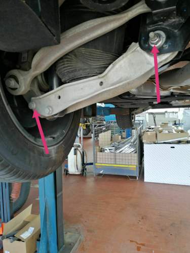

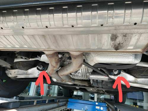

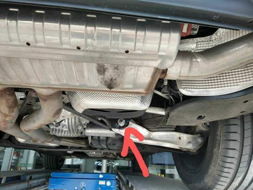

Gestern wurden die Muttern getauscht.
Zeitaufwand ca. 1 Stunde, da die Halte clips der Kunststoffverkleidung sich schwierig lösten und dabei brachen.
4 Muttern,
jeweils 2 links und rechts, getauscht. Bild mit roten Pfeilen neue Muttern, Bild mit gelbem Pfeil alte Mutter. Die notwendigen neuen Halte clips waren bei der Lieferung mit den neuen Muttern dabei, also kein erneuter werkstattbesuch bei mir notwendig.
