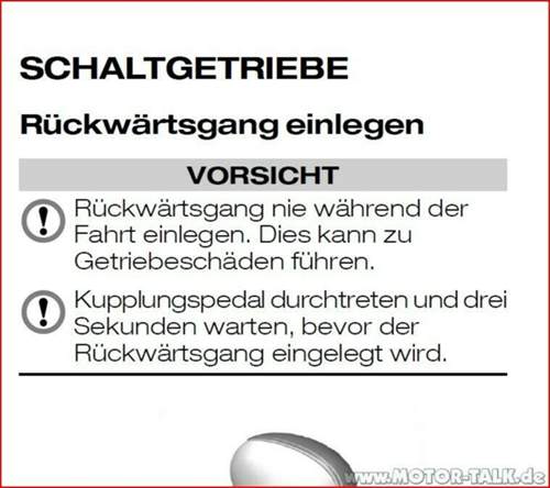

Hallo liebe Fofi-Fahrer,
nun habe ich meinen kleinen schon seit genau einen Monat. Ich bin schlichtweg begeistert!! Das Auto ist super toll. Die 96PS ziehen gut wobei ich das nächste mal doch nen 120PSler besorgen würde. Aber sonst einfach nur geil :D
Allerdings habe ich ein für mich schon immer größeres Problem - der Rückwärtsgang.
Den bekomme ich nur auf gut glück rein. Teilweise stehe ich wirklich eine Minute am Parkplatz, weil ich den Gang einfach nicht reinbekomme :( Manchmal geht er nur zur Hälfte rein und dann kommt das blöde Geräusch wo mir mein Fofi gleich leid tut.
Habe auch schon beim Autohändler angerufen. Die nette Frau erklärte mir, dass dieser Gang nicht synchronisiert ist und ich erst in den 1Gang schalten soll - warten-Rückwärtsgang. Doch leider bringt das keinen Erfolg. Von 10mal bekomme ich 7mal den Gang NICHT rein.
Habts ihr auch so ein extrem nerviges Problem mit dem Rückwärtsgang? Kann man da irgendetwas in der Werkstatt machen um dieses Problem einigermaßen zu beheben?

Soweit ich weiß, kann man da nicht viel machen. Das Problem wurde auch schon in mindestens einem anderen Thread behandelt. Sollte der Gang mal nicht sofort rein gehen, einfach einen Zentimeter nach vorne fahren und dann erneut einlegen. Das funktioniert bei mir eigentlich immer und mit der Zeit bekommt man auch ein Gefühl dafür, ob der Gang richtig drin ist oder nicht.
Meiner harkt fast nie,aber tritt einfach die Kupplunbg noch mal durch,dann sollte er rein gehen.

Genau an dieser Stelle nicht so zimperlich sein, Mensch es ist doch ein Getriebe! Wenn es knirscht nicht (!) loslassen sondern einfach den Ganghebel reindrücken. War am Anfang auch viel zu vorsichtig mit dem Rückwärtsgang und es hat mich auch irritiert. Meine Freundin hat einen MK6 und kannte das Problem naürlich schon. Ich wäre viel zu zaghaft und sollte ihn einfach mal richtig reindrücken :D
Seitdem mache ich mir da keinen Kopf mehr und in 9 von 10 Versuchen klappt es jetzt auch. Notfalls tatsächlich 1cm wieder nach vorne rollen lassen. Du gewöhnst dich noch dran :rolleyes:
Und beim Einkuppeln/Losfahren den Ganghebel noch weiter festhalten/reindrücken! Dann springt der Gang auch nicht wieder raus.
Manchmal merkt man dann, wie er beim Losfahren erst richtig reingeht.

Trick17: Bevor du in den Rückwärtsgang schaltest kurz den dritten einlegen und von da aus in den Rückwärtsgang. Dann steht alles richtig und es fluppt. Sollte funktionieren ;)

Ich habe kein problem mit dem Rückwärtsgang.Aber bei manchen Fahrzeugen muß man,wie schon beschrieben,die Kupplung nochmal betätigen oder während man kuppelt den Gang einlegen.Dann müßte es eigentlich immer funktionieren.Das gibt es auch bei anderen Autoherstellern.Ist kein Ford (Fiesta)Problem.

Ist eine alte Escort Krankheit, dieser Serienfehler ist auch bei den Focus und Fiesta vorhanden, liegt an einer ungenauen Produktion der Kupplungsscheibe.
Auf keinem Fall mit Gewalt rein, kurz Warten, dann geht es meistens von selbst oder Auto muss sich ein bisschen bewegen. Dann geht es meist. Treten aber die Probleme sehr oft auf, oder dauert es Minuten, so Reklamieren.
