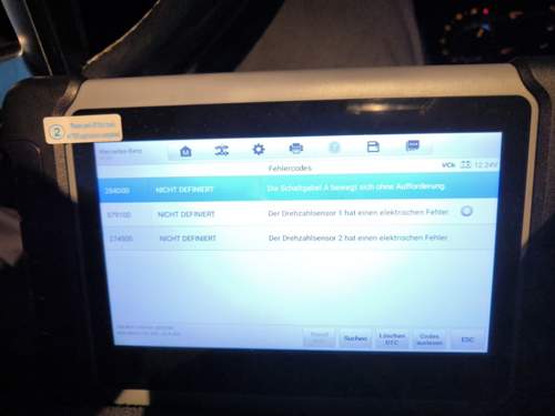

Ich fahre einen Gla x156 BJ 2014 Automatik
Im September zeigte er mir erst malig Rückwartsfahren nicht möglich Werkstatt Aufsuchen. Das Getriebe war eingefroren im zweiten Gang . Nach einem Neustart, lief er ohne Probleme. Da die Inspektion im Oktober,war und der Wagen sonst einwandfrei lief unternahm ich nicht. Dort wurde kein Fehler hinterlegt.

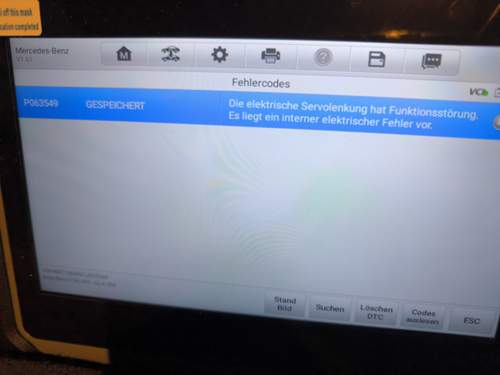

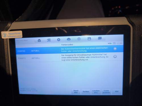

Vor einer Woche trat der Fehler wieder holt auf. Diesmal wurden diverse Fehler hinter legt. Schaltgable A bewegt sich ohne Aufforderung im drehzahlsensor und Kühlmittel stand Thermostat alle Fehler waren elektrisch.
Zur Zeit fahr er wieder ohne Probleme würde ein Getriebe Update den Fehler beheben.
Kann es an der Batterie liegen jedesmal trat der Fehler im kalten Zustand und noch öfteren Kurzstrecken Fahrten auf. Die Start Stop Funktion geht nicht seit ich das Fahrzeug vor einem Jahr erworben habe

Holle Dir eine neue Batterie und die Kiste läuft wieder hatte das selbe Problem.Fehlermeldung löschen aus dem Speicher vielleicht.
Themenstarteram 27. November 2024 um 3:25
Die normale oder Start Stop Batterie. Im kI zeigt die batteri 12,2. Bis 12,1 je nach Wetter bei längeren Fahrten morgens bei Kurzstrecken 11,9 bis 11,8 morgens. Startet aber sofort ohne Probleme
12,2 in Ruhe ist eine leere Batterie. Kauf neu. Wenn die bei Motorstart oder ähnlichem Stress wegknickt, auf 11,x kann Dir schon ein Computer aussteigen und das ist was du so siehst. Einige "Computer" abgestürzt.
Wenn du es testen magst, alle Fehler löschen, Batterien mit externen Ladegeräten aufladen und täglich prüfen ob ausreichend. Nach zwei Wochen kann man es als gesichert annehmen, wenn es dann nicht mehr auftritt.
