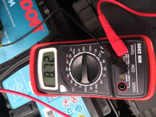

Ein Problem bleibt allerdings. Den Ruhestrom konnte ich duch Austausch des Türsteuergerätes hl
gemessen im Amperebereich von fast 3 A auf 0,01 A reduzieren. (gemessen mit der 20mA Einstellung 3,5 mA).
Überrascht bin ich allerdings von der Tatsache, dass die Batterie trotzdem entladen wird.
Allerdings hat sich die Entladung verlangsamt. Der erste Verdacht kam nach einer 3 od 4 tägigen Standzeit. Der Motor startete ruckelnd. Ein Ladegerät zeigte mir dann einen Füllstand von 40 % an. Also Batterie auf 100 % gefüllt. Nach zwei Tagen wurden nur noch 60 % angezeigt.
Im Juli habe ich einen neue Batterie eingebaut, im August eine neue Lima.
Was kann ich noch machen um die schleichende Entleerung zu stoppen?

richtig abgelesen? Nicht, daß es 3,5A sind. 3,5mA habe ich noch nie gesehen. Das niedrigste was ich mal bei einem B6 gemessen hatte, waren 18mA.
außerdem wäre eine längere Beobachtung sinnvoll. Es gibt Steuergeräte die machen nur alle 1-2 min mal 1-2A.
Möglich, dass das Messgerät im Bereich 20mA (200mA) auch nicht mehr richtig arbeitet, wenn man versehendlich die Sicherung beschädigt hat.
Passiert bei einem normalen Multimeter recht schnell.

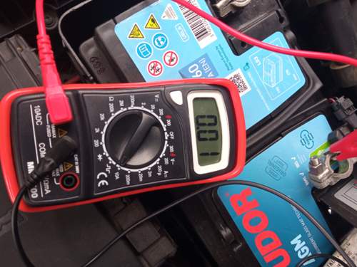

Ich hab s jetzt nochmal am Minuspol gemessen und ca 15 min beobachtet.
Einleitende zur Kontrolle im. A Bereich. Ergebnis 0,01 A. Dann auf 20m Umgestellt und das rote Kabel mit dem mA Anschluss verbunden. Die Anzeige wechselte relativ schnell zw. 7,3 und 10,2 MA. Dann wieder zurueck in den A Bereich. Die Anzeige wechselte dann regelmäßig zwischen 0,01 und 0,02.
Die Batterie (ital. Produkt) zeigt 12,4 V anbei 80 % Ladung.
Dass die Multimeter keinen Spass verstehen, ohabe ich schmerzhaft im Geldbeutel gemerkt.

klingt doch gut. 20mA kann man auch mit dem linken Anschluss messen. Da ist halt nur keine Sicherung dran.
Dann vielleicht gegen prüfen ob die Batterie ohne Massekabel dran nach 2-3 Tagen auch Ladung verliert. Falls du abschließen und Motorhaube zu machen möchtest, vorher testen ob das Schloss in der Fahrertür geht.
Auf den ersten Blick sieht es ja gut aus. Mir fällt gerade noch was ein. Hat er eine Alarmanlage? Vielleicht ist die kleine Batterie da drin platt. Dann hat man auch solche Probleme.
