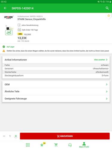

Hi zusammen,
ich habe den defekten PDC hinten lks außen durch den ff im Screenshot ersetzt - Einbau und Funktion ohne Problemem d.h. Passform und Qualität ohne Beanstandung.
Quelle: pkwteile.de
Hi alleine!
Öffne mal die Augen und überlege, ob du wohl den richtig Fred erwischt haben könntest. Überhaupt enthält dein Beitrag so wenig Informatives, dass man eher an sowas wie einen Werbe-Hinweis denken mag.
Grüße, lippe1audi

Wie kommst du auf die PDC Sensoren ?
Die sind bei mir nämlich auch ohne Funktion.
Mal Piepst es beim Rückwärtsfahren mal nicht

Mit den PDC_Sensoren hat sich jemand im Fred vertan!
Wenn es da bei deinem Dicken auch ein Prob gibt, dann schaue mal in den dazu passenden und auch aktuellen Fred rein. Die Dinger sorgen aber ziemlich sicher nicht für Ruhestrom-Störung.
