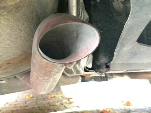

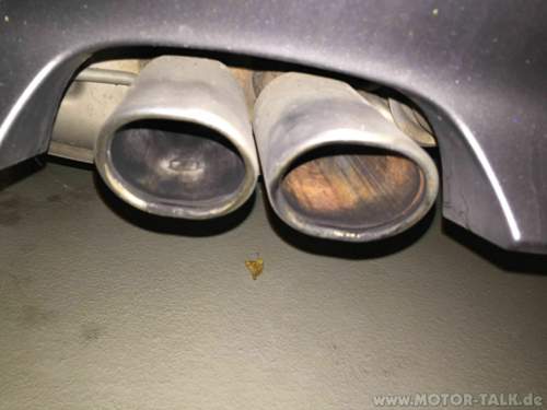

Mach mal nen Bild davon. Ich kann von meinem auch nen Bild machen. Hab da noch nie so drauf geachtet aber bissle ist bei meinem auch dran wenn ich mich richtig erinnere.
Eigentlich kommt der Ruß ja nur durch, wenn der Dpf nicht mehr ganz geschlossen ist, sprich ein Riß oder so hat.
Ansonsten gibt es da ja kein Durchkommen.
Meine Rohre sehen blitz blank aus.
Mal nen Bild von meinem Rohr. :D
Dann wird wohl der Dpf einfach nicht mehr ganz dicht sein. Hier mal ein Bild von nem X5 mit M57TÜ mit DPF.
Aber deswegen würde ich nix unternehmen, wenn sonst alles paßt.
Wagen fährt einwandfrei, der RPF ist zwar schon etwas betagter und wird wohl in den kommenden zwei Jahren irgendwann fällig sein. Das bissle Ruß, einmal mim Lappen drüber und es ist weg. Bei ner Laufleistung von 150 tKm dürfen die Endrohre ruhig so aussehen.
