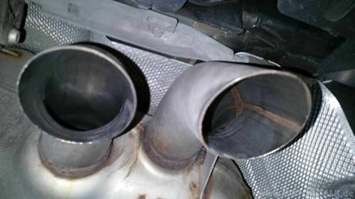

seit ein paar Wochen habe ich nun meinen C 250. Das Auto hat inzwischen ca. 10.000 km runter.
Jetzt habe ich mal einen Blick unter das Fahrzeug geworfen und festgestellt, dass die Endrohre blitzblank sind. Das bin ich von anderen DI-Benzinern anders gewohnt. Da waren die Endrohre immer rabenschwarz vom Ruß, auch wenn man sie von innen gereinigt hat. Nur, wenn ich Aral Ultimate 102 getankt habe, hat's länger gedauert, bis wieder alles schwarz war. Jetzt ist trotz ganz normalem Sprit (E 10) alles blank wie bei einem Diesel mit DPF. Selbst, wenn man mit einem Finger drüberfährt, bleibt dieser sauber. Wie gesagt, das habe ich noch bei keiner anderen Marke so gesehen. Hat Mercedes die Verbrennung derart optimiert beim M 274? Hat da jemand technische Hintergrundinfos?
Zur Dokumentation habe ich mal ein Foto gemacht.
Endrohre
Der M274 erfüllt die Euro 6c, hat somit die gleichen Grenzwerte wie ein Dieselmotor mit Rußfilter. Die Partikelemission ist dadurch reduziert, erreicht jedoch nicht das extrem niedrige Niveau eines Dieselmotors mit DPF oder eines Ottomotors ohne Direkteinspritzung. Aus diesem Grund hat Mercedes beim W222 S500 (M278) einen Rußfilter verbaut. Wer ökonomisch fährt, kann das Endrohr bei einem derartigen Motor sauber halten, jedoch könnte man einen Otto ohne DI forscher als einen mit DI fahren, ohne dass der Auspuff rußig wird.

Mercedes investiert sehr viel in saubere Abgase (die auch im realen Straßenverkehr dann vorhanden sind).
Zudem haben der C 200 und der C 250 eine so genannte Schichtladung, d.h. die Gemischregelung ist ultraflexibel und sehr sehr feinfühlig um im Magerbetrieb mit weniger Kraftstoff fahren zu können. Wegen diesem Magerbetrieb des Motor braucht man einen speziellen NOx-Speicherkat im Abgassystem. Es ist also durchaus als hochkomplex und sehr aufwendig zu bezeichnen.
Hat allerdings alles nicht viel mit der Rußarmheit des Motors zu tun, das ist simples Engineering.
In naher Zukunft verlangt die EU (und andere Länder) zudem einen Rußpartikelfilter für Benzinmotoren, dann wird es überall keinen Ruß/Feinstaub mehr geben.

Du hast völlig recht, ich habe übersehen, dass die M274, je nach Ausbaustufe, unterschiedlich hohe Emissionswerte hinsichtlich der Partikelanzahl haben - siehe Anhang. Dann gilt halt umso mehr: Wenn bei einem Motor mit Euro 6b (also der 10 - fachen erlaubten Menge im Vergleich mit Dieselmotoren) der Auspuff rußfrei bleibt, darf sich der Fahrer als extremst zurückhaltend bezeichnen - oder er fährt sehr viele Kurzstrecken, dann wird der Ruß vom Kondenswasser hinausgespült.
