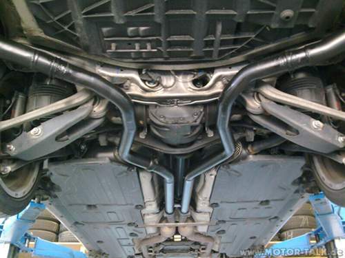

Diesel haben keinen Mitteltopf den man rausoperieren könnte, ansonsten gibt es auch keine Möglichkeit aus einem Diesel nennenswerten Sound rauszuholen.....
Original geschrieben von mcaudio
Du kannst den mittleren Topf rausnehmen, haben hier schon einige gemacht.
Jo kann man, bringt aber in Verbindung mit den Auspuffblenden vom Sportpaket Nullkommanixx, denn die haben von Haus aus schon keinen Sound. Sind eben nur aufgeschweißte Blenden....
Lediglich in Verbindung mit einer Sportauspuffanlage, z.B. der 4 Rohr Anlage von AMG, bringt es etwas wenn man den Mitteltopf heraus schneidet und durch 2 getrennte VA-Rohre (kein xRohr) ersetzt....
Dabei wird es auch nicht laut, sondern nur V8 mäßig dumpfer, kommt dem Kompressorsound nahe....
Man kann übrigens auch eine Dieselauspuffanlage nehmen, die hat da kein Mitteltopf vorhanden, durchgehende Rohre von vorne bis hinten. Sieht dann wie original aus.
Die Abgaswerte bleiben übrigens unverändert gut..... Laufruhe- & Leistungstechnisch keine Probleme, eher im Gegenteil....

Mir gehts auch nicht um laut aber kräftiger könnte der Klang doch gerne sein. Tiefer und zu hören anstelle des leisen röchelns.
Sieht dann so aus mit den Rohren.
In Verbindung mit den AMG-Endtöpfen wirklich ein traumhafter Sound!
Rohre
