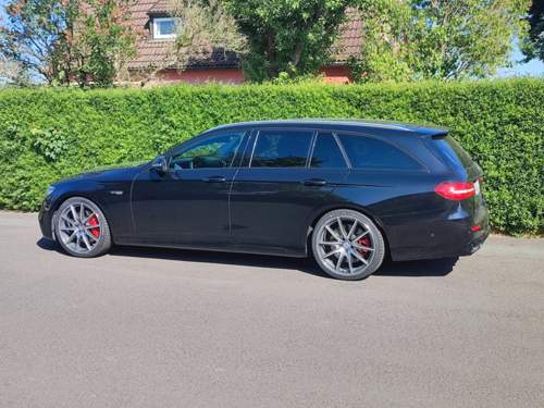

So die Räder (wie im Ausgangs-post beschrieben) sind da und zur Probe montiert.
Meine "Teststrecke" haben die Räder am Auto bestanden.
Es passt und sieht hervorragend aus.
Da ich jetzt sehe wie es aussehen kann, will ich die Standard 213 AMG 20" Felgen nicht mehr.
Nur die Eintragung muss jetzt noch gemacht werden.
Danke für die Tipps ob es passt usw.!
Da es schon dunkel wurde gibt es aktuell leider nur Bilder in der Garage. Morgen fahre ich noch eine ausgiebige Runde und wechsel dann wieder auf Winterräder aber dann mit 15mm Spurverbreiterungen je Rad. Selbst meiner Frau ist die schmale Spur aufgefallen. ;)
![](https://img.motor-talk.de/JxlEIO6f9YK9Q4xe.131.jpg)
![](https://img.motor-talk.de/JxlEIYjniXCGEtfj.131.jpg)
