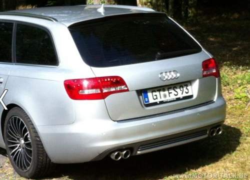

S-Line Diffusor A6 4F FL an Standard Heckschürze Avant
habe mich viel durchs Forum gelesen wegen Duffusorumbau an der
Heckschürze meines A6 4F Avant 2009 (FL) und bin doch nicht richtig schlau geworden.
Was will ich machen. Der Standarddiffusor sieht nicht wirklich gut aus
und ich könnte für vglw. wenig Geld einen passenden FL S-Line Diffusor (Silbergrau mit Wabengitter) bekommen den ich gegen den 0815 Diffusor
tauschen würde an meiner Standard Heckschürze.
Jetzt hab ich an zig Stellen gelesen das ein Tausch nur mit S-Line Heckschürze (die mit umlaufenden Wulst) geht, während andere wiederum schreiben das man nur die Haltenasen etwas anschleifen muß (weil dicker bei S-Line) und ansonsten pasts oder bezieht sich diese Ausage auf den Umbau VFL
wo ich sicher weis das mit VFL-Diffusoren solch ein Tausch geht?
Kann mir jemand das sicher beantworten?

So nachdem nirgends genau steht warum es geht oder auch nicht bin ich zum freundlichen gefahren und hab mir diverse Varianten angesehen und mal kurz abgemessen. Ergebnis ist jetzt eindeutig und es geht nicht, zumindest einfach so.
Die Breite der Diffusoröffnung in der Heckschürze scheint wohl gleich zu sein, wirkt durch diverse Spoiler aber immer anders! Der große Unterschied liegt aber im unteren Auslauf des Diffusors. D.h. Kante am S-Line Diffusor fällt steiler ab, so dass beim Einpassen in Standardheckschürze seitlich unten li. und re. ein dreieckiges Loch bleiben würde, vorausgesetzt die Diffusorbreite ist oben nicht auch um paar Milimeter verändert worden, so genau konnt ich aber nicht messen!

Passt jetzt der FL S- Line Diffusor an die FL standart Heckschürze??
Hier steht es geht nicht...aber im anderen Forum wird gesagt es geht sobals man nicht VFL mit FL mischt!!
Mich würde es auch stark interessieren, würde auch die Dreicke Li,Re in Kauf nehmen und dann zu versuchen es mit Hitze zu Biegen oder den Rest Spachteln am Diffusor versteht sich. Gruss
nein passt nicht, brauchst die komplette s-line schürze
