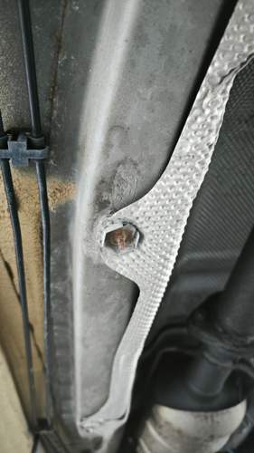

Soweit ich es verstanden habe werden beim Smax die Bremsseile unter dem Hitzeschutz und über dem Abgasrohr eingestellt. Ich war heute unterm Auto und dort sind komische Befestigung dran. Wie bekommt man die gelöst? Im letzten Bild ist das Hitzeblech an einem Befestigungspunkt abgerissen. Gibt es da eine Reparatur Lösung?

Ich habe versucht, den Bolzen mit Gewinde zu drehen sowie diese 2 Unterlegscheiben. Nichts hatte sich bewegt.
Die Muttern werden mit einer 22er oder 24er Nuss aus dem Ratschenkasten abgedreht.

Uff.. ok das werde ich dann mal probieren... Muss ich alle Blechmuttern lösen? Es sind glaub 6 für die mittlere Hitzeschutzblech.
