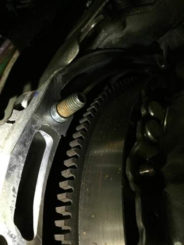

Es könnte sein, dass Deine Werkstatt eine oder beide Führungshülsen vor dem Getriebeeinbau nicht eingesetzt hat oder diese (teilweise) nicht mehr da waren. Diese werden motorseitig zunächst eingeschlagen und dienen dann der genauen Positionierung wenn das Getriebe an den Motor geflanscht wird. Fehlen diese oder eine davon hat das Getriebe mehr Bewegungsspiel auch wenn weitere Schrauben das Getriebe halten, die Löcher sind ja größer als die Bolzen. Zudem hat die Eingangswelle vom Getriebe dann nicht die richtige Position in der Kupplungsscheibe bzw. steht die Verzahnung unter Spannung. Je nach Lastzustand könnten die von Dir beschriebenen Auswirkungen bestehen.
Es ist natürlich fraglich ob dies bei Dir überhaupt der Fall ist bzw. ob das Deine Werkstatt auch zugegeben würde. Ich weiß natürlich nicht welches Verhältnis Du zu Deiner Werkstatt hast. Generell würde ich Dir empfehlen einen Gutachter mit ins Boot zu nehmen, der dann beim Getriebeausbau mit dabei ist. Dir könnten Sie ja als unbefugten den Zutritt verwehren sobald denen die Vermutung bekannt ist.
Zunächst hast Du ja eine Reklamation nach erfolgter Reparatur, da der Fehler ja vorher nicht da war. Daher würde ich die Werkstatt erst mal in der Beweisleist sehen. Falls der Mangel jedoch nicht auf einen Fehler der Werkstatt zurückzuführen ist, könnten Sie Dir allerdings die Kosten für den Aus- und Einbau vom Getriebe belasten. Eine Rechtsschutzversicherung wäre da sicherlich hilfreich.
Ich hoffe dies könnte Dir helfen, möchte aber zur Sicherheit von vornherein jegliche Haftung und Garantie für mein Aussagen ausschließen.
Hülse 1302132
Hülse mit Bolzen Detail
Hülse mit Bolzen
