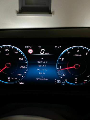

Hallo zusammen, manche hatten glaube ich schon mein Problem bzw. kennen sich mit Batterien aus. Mein Problem:
Seit Gebrauchtkauf des Autos (ca. vor 12 Monaten, EZ 18) ging mein Start / Stop noch nie richtig. Derzeit seit mehreren Monaten überhaupt nicht. Durch Motor-Talk etc bin ich auf das Werkstattmenü gestoßen wo auf den BN Wert (Ladezustand der Batterie) verwiesen wird. Der lag heute morgen bei mir ungefähr bei 69-75. Da ich heute viel unterwegs war und den Wert zum Testen hochkriegen wollte, bin ich immer schön ausgerollt etc. Und habe nun heute Abend einen Wert von 81 erreicht. Ich habe gelesen ab 80 soll S/S wieder funktionieren, stimmt das? Naja kenne mich nicht so aus und weiß das es von vielen Faktoren abhängig ist. Möglicherweise liegt es jetzt an der Außentemperatur.
Würdet ihr sagen meine Batteriewerte sehen normal aus? Ist ein IB Wert von 1,4 A zu wenig? Vielleichg kann mir jemand einen Status zu meiner Batterie geben.
Wenn es bis zum Frühjahr nicht besser wird, werde ich mal beim Freundlichen vorbeischauen.
2 Antworten
Zur Info:
Mein Auto ist heute beim Service wo auch mein Start/Stop überprüft wird. Habe soeben einen Anruf erhalten das ein Fehler an der Batterie festgestellt wurde und diese getauscht werden muss. Kosten belaufen sich auf ca. 500€.
Es wurde aber jetzt von der Werkstatt bei Mercedes angefragt, ob diese auf Kulanz tauschen oder ob man das irgendwie über die Garantie händeln kann. Da kriege ich heute Mittag nochmal Bescheid.
Dieses Problem haben wohl doch einige. Bei mir musste die Batterie gewechselt werden, da die sich mittlerweile garnicht mehr Aufladen ließ. Bei mir wurden 75% der Kosten übernommen.
