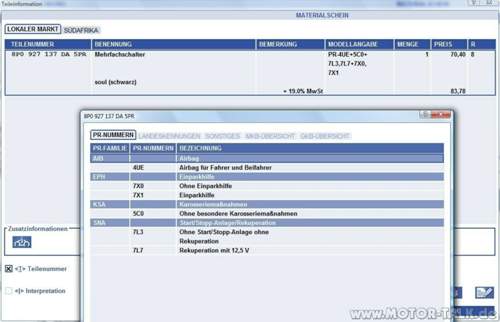

Hi @ all, ich war sogar beim Teilelager aber es hieß, dass man ein RS Modell besitzen müsse bzw beim Quattro dies bestellen muss. Wie komme ich denn an diesen Schalter?? Ich möcht diesen an meinen a3 Sportback einbauen, müsst ja auch passgenau sei..
hier mal ein Bild dazu:
http://img3.auto-motor-und-sport.de/...toshowImage-62195ce8-433642.jpg
PS. Gibts auch nen Thema wo aufgelistet ist, was vom RS3 in den A3 passt? Ansonsten wäre so ein Thema wirklich sehr hilfreich, müsste nicht jeder alles einzeln suchen

Beim RS3 ist der S-Taster auf einer Platine mit dem Esp-Taster.
Daher passt der Stecker vom VFL nicht auf diese Platine.
Den S-Taster an sich gibt es (meines Wissens nach) einzeln nicht, der ist fest verankert in der Leiste die Warnblinker, ESP und S beinhaltet...

Die Frage i halt nur welches MJ du hast... ich glaub das es ab dem FL is. Ich hab den S-Button auch verbaut, habe jedoch VFL.
Allerdings musst du dir bewusst sein das beim RS3 der S-Button in der Schalterleiste fest drinnen. Der ESP Schalter und der S-Button sitzen auf einer Platine. Du benötigst also den neuen Stecker für ESP + S.

Einfach zum Händler und die Teilenummer angeben und sagen einmal bestellen.
