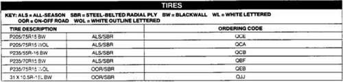

1. Als ich den S 10 kaufte, hatte er 205er Reifen drauf. Neue waren fällig, da TÜV anstand. Laut Papiere, musste er jedoch 235/75 R15 haben. Also diese aufgezogen. Danach liefen die Räder jedoch bei Lenkung Vollanschlag an der Innenseite der Radläufe an.Beide Seiten exact gleich.
Soweit ich auf Fotos ermitteln konnte, sind es noch die originalen Felgen des Herstellers. Da diese jedoch überlackiert sind, konnte ich die Größe bisher aber noch nicht feststellen. Laut Hersteller, müßte es eine 6,5Jx15 ET40 sein bei 205er Reifen. Für 235er wäre aber laut Hersteller eine 7,5Jx15 ET40 fällig. Rücksprache beim lokalen Reifenprofi ergab, dass dann das Anlaufen noch stärker sein müsse, da die Felgen ja noch breiter sind.
Sollte das Problem vom maximalen Lenkanschlag herrühren? Eine andere Lösung viel uns nicht mehr ein.
Hizufügen möchte ich, dass in der Tür ein Aufkleber (vermutlich original) mit 205er Rädern (205/75 R15) befestigt ist. Auch hatte ich die Gelegenheit, mal echte Chevi Felgen (die mit der dicken verchromten Radnabe) in 235/75 R15 (ET unbekannt) zu testen. Hier hatte ich das Problem mit dem Anlaufen bei einer Probefahrt nicht.

Zum den Rädern, da finde ich zu Deiner Vin nur die 205er, da würde ich dann auch bei bleiben.

Als Unterlagen und Nachweise für den TÜV, sind doch immer Hersteller Unterlagen gerne gesehen. Hier bietet sich für viele Autos von GM das GM Heritage Center an.
https://www.gmheritagecenter.com/.../vehicle-information-kits.html
Hier wählst du einfach deinen 1996 S10 Pickup aus und bekommst eine 33 Seiten lange PDF mit den ganzen Options und Order Auswahlen. Sowie allen für eine Zulassung nötigen Daten. Für manche Autos (zB '79 Camaro) sind sogar die damals von GM an den TÜV geleiteten Zoll und Zulassungsunterlagen dabei.
Wie du für dein Auto siehst, gab es eine gewisse Auswahl an Reifen und Rädern. Anbei ein Auszug, hier aber bitte genau auf dein Modell und Typenbezeichnung achten.

1996-s10-pu-tire

Zu den Reifen habe ich halt das Problem, dass die 235er in den Papieren stehen aber eben anlaufen.
Ich habe ein owner manual für meinen wagen, auch dort sind sowohl 205er als auch 235er angegeben. Und ich würde natürlich lieber die großen behalten.

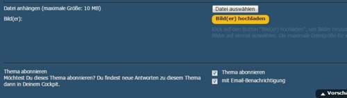

Mal ne andere Frage zum Forum. Wie stelle ich Emil Benachrichtigung bei Antwort ein?

Wenn du ein Thema erstellst, bzw auf ein Thema antwortest, sind unten 2 Haken zu setzen, siehe Bild
Ebenso gibt es ein kleines Stern Icon (Thema abonnieren) das geht zB auch in Newsbeiträgen oder eben bei Threads zu denen du noch nichts geschrieben hast, aber dennoch wissen willst was passiert.
