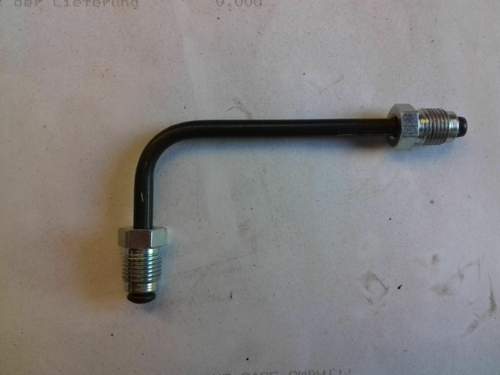

bei meinem S202 Mopf ist nun auch noch die Bremsleitung in der Nähe der Hinterachse über dem Stabi durchgerostet. Um da ranzukommen, müsste die Achse ausgebaut werden, ein riesen Akt. Daher habe ich vor, die Bremsleitung anders an der Seite vom Tank zu verlegen. Hierzu möchte ich Kunifer (Kupfer Nickel) Leitungen verwenden und diese dann verbördeln. Die andere Leitung, die auch nicht mehr gut aussieht, möchte ich in dem Atemzug auch gleich mit reparieren.
Nun weiß ich aber nicht so ganz, wie das mit dem TÜV aussieht. Stellenweise lese ich, dass es ok ist, woanders wiederrum nicht, da man sie nicht anders verlegen soll und Kunifer angeblich nicht so gerne gesehen ist.
Weiß hier jemand mehr dazu? Hat das schon jemand hinter sich? Macht das der TÜV mit?

Ich habe mir nun mehrere Meter Bremsleitung (Stahl) 4,75mm und Bremsleitungsverbinder zum bördeln bestellt. Mal schauen, ob es was wird. Ich werde wieder berichten.
Bördelgerät, Biegevorrichtung vorhanden?
Man kann sich da auch selbst was bauen, vor allem für die ganz engen Radien (Schnur von einer Motorsense oder Bremsseil einlegen).
Die alten Leitung möglichst zerstörungs- und verbiegungsfrei ausbauen und dann als Muster zum Nachbiegen benützen.

Ich habe ein Börtelgerät und eine Biegevorrichtung gekauft. Heute wurde eine Bremsleitung erneuert. Die neue Leitung wurde dabei neben dem Tank verlegt. Allerdings muss die zweite Bremsleitung auch noch gemacht werden. Es ist allerdings wirklich ein sehr mühseliges Geschäft und ist in der Praxis ohne Hebebühne gar nicht so leicht zu bewerkstelligen, da man schlichtweg keinen Platz hat oder nie so richtig hinkommt, wie man es gerne hätte. Aber irgendwie geht es immer.
