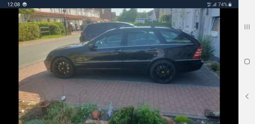

Habe heute die Soidan Federn eingebaut, das Bild zeigt das Auto, nach dem ich es wieder auf den Boden gestellt habe.
Wie man unschwer erkennen kann, liegt das Fahrzeug jetzt höher.
Es ist nur so, dass es dennoch immer noch zu vile Sturz hat, was mir allmählich etwas auf den Sa... geht.
Was haltet ihr von einer einstellbaren Sturzstrebe, da ich alles hinten neu habe und es dennoch nicht passt.

Das ist aber schon arg hoch .
Sollte das so ?

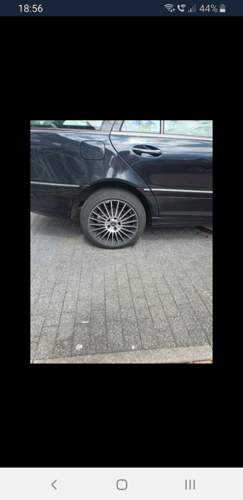

Kannst du Bilder einstellen?
Hi, wovon möchtest du Bilder haben?
Ich hatte damals von lemförder einen streben Satz für die hinterachse gekauft. Kostete meine ich etwas um die 170 euro.
Und von mercedes die 2 einzeln streben etwas über 100 euro.
Okay, war etwas unklar gefragt von mir.
Eigentlich müsste das Lochmaß der einen oberen Streben die du auf beiden Seiten gegen die von Mercedes getauscht hast, sehr deutlich gewesen sein, um wie bei mir geschätzte 5mm ausgleichen zu könne?
Bilder meinte ich von der Radstellung deines Fahrzeugs hinten.
