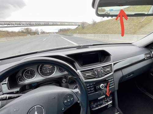

Ich habe das Update auch drauf (2009 250cdi 292TKm 5G 245/r17) komme aber mit Tempomat schon deutlich unter 6L (siehe Bilder). 5L mit Tempomat 100 Richtung Norden, 5,5L mit 120km/h Richtung Westen. Aber da hat auch der restliche Verkehr mitgespielt um Beschleunigungsphasen waren kauf vorhanden (da ich aber ein Verkehrshindernis war, hatte die Umwelt nichts davon weil wegen mir deutlich mehr Fahrzeuge abbremsen und beschleunigen mussten - zumindest saren es dreispurige BABs an nem Sonntag).

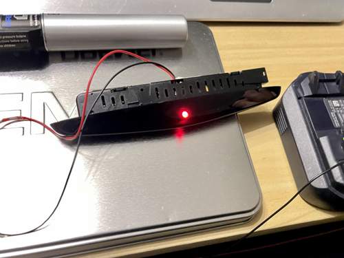

Wie kann man mittels einer LED den Regenerationsstatus prüfen?
Ja, EKAS. Umgangssprachlich Drallklappen. Entweder verklemmen die, der Stellmotor bzw. das Gestänge stirbt, oder alles ist so zugesottet dass da eigentlich schon zu wenig "Luft" durchkommt, der Wagen aber keine MKL anwirft! Bei ersten Beiden fehlt pben rum auch Leistung, sprich der Wagen erreicht nicht die top speed.
Die LED wird am Pluspol des Heckscheibenheizungsrelais und die Masse an der Karosserie angeschlossen. Wie man die LED dann verlegt und positioniert ist aber unterschiedlich. Google einfach LED DPF und ließ Dich durch die entsprechenden Motor-Talk Threads. Ich habe ne Limo, W212 und hab die LED in die Parktronicleiste integriert.
Beim Kombi bietet sich die Leuchte in der C Seule an. Aber so dass man die aus dem Rückspiegel sieht.

Ich habe eine LED mal jetzt an das Relais angeschlossen und beobachte das mal ein bisschen.
Ich wollte das eigentlich an die 40A Sicherung(hatte gelesen, dass einige es so angeklemmt haben) anklemmen, allerdings hat die LED da dauerhaft geleuchtet.

Bei mir ging die LED was ich verbaut hatte gestern mal an, ich schaue jetzt mal wann sie wieder kommt.
