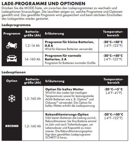

Themenstarteram 17. April 2023 um 17:46
Habe nach knapp 3 Wochen das C-Tek MXS 5.0 wieder im Motorraum an den Pluspol (unter der roten Schiebeabdeckung) und die schwarze Klemme an die Karosserie rangehängt, da ich nicht gefahren bin.
Habe am Ladegerät das "Auto"-Zeichen eingestellt. Nach ca. 6-7h Ladezeit hat das Ladegerät dann angezeigt, dass die Batterie voll ist (das war gestern Abend).
Heute Morgen bin ich dann losgefahren und musste feststellen, dass der Wagen nur sehr schwer ansprang. Nach ca. 15min und 2km bin ich dann am Arbeitsplatz angekommen. Seitdem habe ich das Fahrzeug noch 4-mal gestartet - ohne größere Probleme.
Frage: Muss die Starterbatterie eventuell irgendwo anders geladen werden? Oder wie kann es sein, dass er trotz gestern vollgeladener Batterie nur schwer ansprang und danach problemlos?
Oder muss ich beim C-Tec eventuell bei der AGM Batterie auf das Schneeflockenzeichen wechseln? In der Bedienungsanleitung steht nämlich, dass unter dem "Auto"-Zeichen nur eingie AGM Batterien geladen werden?
Vielleicht hat ja jemand noch einen Tipp für mich.
Danke schonmal!
am 17. April 2023 um 18:23
… aufgrund chemischer Prozesse im Akku?
Schau doch mal nach KFZ-Batterien welche die Spannung auch auch lange Zeit sehr gut halten. Die kosten zwar ne gute Ecke mehr, aber dann solltest du bei deinem Fahrprofil keine Probleme haben. Zwischendurch mal voll laden (mindestens ~80%) wäre natürlich trotzdem sinnvoll.
Nachtrag: Etwas verhaltenes Anspringen halte ich nach 3 Wochen oder mehr Standzeit aber auch für normal. Wenn wir von 2-4 Sekunden sprechen? Das muss nicht unbedingt die Batterie sein.
Was nicht heißt, dass die das auf Dauer super findet.
