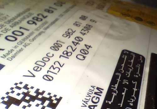

Poste doch mal von der Batterie, linker Pol zwei Zahlen und die Nummer unter VeDoc 0133********** - dann kann ich Dir was dazu sagen.
Themenstarteram 22. Juli 2024 um 20:52
Danke Dir.
Das mache ich .
Morgen werde ich nachschauen.....

Themenstarteram 23. Juli 2024 um 12:24
@hotfire hallo,
habe die von dir beschriebene Hinweise an
der Batterie gefunden..(siehe Bilder)
Glaube erkannt zu haben das es noch die erste Batterie ist. 35kw 2018 also August 2018...ein alter Ritter.
Aber der alte Ritter hält noch 12,35V nach Tagen in der Garage.
Im August 25 muß mein Mopf Benz zum TÜV dann bekommt er bei Mercedes nen Ölwechsel und ne neue Batterie .
