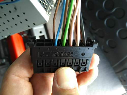

seit ein paar Wochen bin ich Besitzer des obigen Modells. Wenn ich es richtig herausgefunden habe, ist ein APS50 verbaut, also nix von H&K. Alles nur Standard. Um das Fahrzeug ein wenig in die Moderne zu holen, möchte ich ein neues Autoradio einbauen. Zwangsläufig beschäftige ich mich mit dem werksseitig vorhandenen Equipment. Dabei bin ich nach wie vor auf der Suche nach dem Subwoofer. Dieser ist einfach nicht zu finden. Weder unter dem Kofferraumboden, noch seitlich im Kofferraum. Wo steckt das verflixte Ding? Kann es sein, dass das Fahrzeug gar keinen hat? Bei den Tiefen, die die Anlage rauspustet, sollte mich das wundern, aber ich habe alles durchsucht und nichts gefunden.
Hier im Forum gibt's eine Übersicht mit den Steckerbelegungen am AGW. Wenn ich die richtig interpretiere, fehlen auch die Anschlusskabel für den Subwoofer. Im Lautsprecherstecker am AGW sind nur die Pins 5-14 belegt. Hat das Ding tatsächlich keinen Subwoofer?
Wer weiß Bescheid?
Gruß André
Steckerleiste für Lsp. am AGW

Subwoofer war nur in Verbindung mit HK Soundsystem verbaut.
@Michael: Danke für deine Antwort. Dann bin ich beeindruckt, was Mercedes da aus den Türlautsprechern für Bässe holt. Gespannt bin ich, wie das System nach dem Tausch des Autoradios klingt.

Ich hab auch einen 2004er mit dem ganz normalen Soundsystem, nichtmal das System mit den zwei Lautsprechern über den Rücksitzen und erst recht kein H/K, dafür aber mit Comand und TV hinten.
Ich war Anfangs auch beeindruckt, was MB da aus den Türen holt, denn ich habe auch vergebkich den Subwoofer gesucht 😁
Ich dachte das hängt eventuell damit zusammen, dass eine "stärkere" Anlager beim TV-System dabei war, aber wenn du "nur" das APS50 hast kanns daran schonmal nicht liegen.
Ich muss aber sagen, dass bei meiner Mutter (2003er S211) der Bass nichtmal im Ansatz so stark ist, obwohl sie das vermeintlich "bessere" System mit den beiden Lautsprecher über/hinter den Rücksitzen hat.
Einen Subwoofer nachrüsten kann man allerdings nicht, da am Verstärker kein Anschluss dafür vorhanden ist, oder?

Vermutlich? Einfach im COMAND gucken ob man Logic 7 auswählen kann dann weiß man Bescheid 😁
Ich habe "nur" 9 Lautsprecher. Jeweils 2 in den Türen plus den Center. Als ich den vor kurzem kaufte, habe ich diverse andere 211er Probe gefahren. Dabei war auch einer mit H&K-System. So groß fand ich den Unterschied jetzt nicht. Allerdings habe ich auch nur kurz Probe gehört und ich habe sicher kein trainiertes Gehör.
Ich habe mich für das Pioneer AVH-Z9200DAB entschieden. Ich werde alle notwendigen Kabel vom Armaturenbrett in den Kofferraum verlegen. Das mit dem Subwoofer nachrüsten sehe ich gar nicht so schwierig. Batterie und Masseanschluss sind im Kofferraum vorhanden. Cinchkabel für den Sub lege ich zusammen mit den anderen Kabel und ein kleiner Verstärker passt hinten links hinter die Verkleidung. Das Gehäuse für den Werkssub bekommt man zu zahlbaren Preisen bei ebay. Aber zuerst mal kommt das Radio rein.
