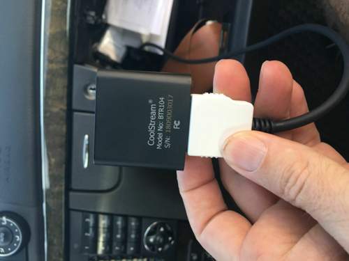

Nimm folgenden Transmitter (siehe Bild).
Das nutzt ein Freund von mir in seinem E55 mit dem iPod Integration Kit das ich ihm nachrüstete.
Transmitter
Transmitter
FM-Transmitter ist aber ne ziemlich bescheidene Lösung in Hinblick auf die Soundqualität. Und Steuerung des Abspielers übers Lenkrad und/oder COMAND geht auch nicht... wäre nicht mein Ding.
Ich mag mein Dension und Kombi mit iPod Classic und darin verbauter mSATA-SSD mit 500Gb. Und wenns dann mal Mucke vom iPhone (Spotify) sein soll dann geht das über BT.
Kostet natürlich ungleich mehr, aber dann hat man auch was gutes.
Der CoolStream ist ebenfalls ein BT Modul und kein FM Transmitter. Zumindest die Qualität ist ok wenngleich auch keine COMAND Menüführung möglich ist. Aber wir reden hier von 20 Jahre alter Technik.
Ah ok... den Begriff Transmitter, den Du weiter oben ja verwendet hast, kannte ich im Car-HiFi-Bereich bisher nur in Verbindung mit FM-Transmittern. BT ist in Sachen Klang nicht zu beanstanden.
Die Bedienung übers Lenkrad und COMAND würde ich jedoch nicht missen wollen.
