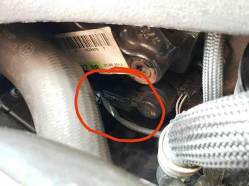

es kann sein, dass es das adblue dosierventil ist, welches man tickern hört. ich habe das auch, und höre es vor allem bei offenem fenster.
Luftblasen in der Hochdruckpumpe
Guten Morgen zusammen,E350 Bluetec 252 PS bj.2013.
Wenn ich den speedlimiter auf 60 KM/H einstelle dann höre ich es auch... meine Injektoren wurden vor 4 Wochen neu abgedichtet, das "tackten" ist genau so wie vorher.
