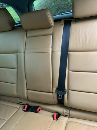

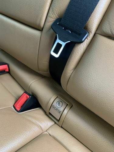

der mittlere Gurt meiner Rücksitzbank im S212 lässt sich nicht herausziehen. Es fühlt sich so an, als sei der Gurtblockierer eingerastet. Der Gurt befindet sich zusätzlich sehr auf Spannung, sodass die Sitzbank unten eingedrückt wird, außerdem drückt sich die Isofix-Leiste bereits nach vorne raus, da der Gurt von hinten darauf drückt.
Ich weiß nicht, wie dieser Zustand zustande gekommen ist - wahrscheinlich war das schon seit dem Kauf vor einem Monat so, mir ist es nur bisher nicht aufgefallen.
Habe schon versucht, die Rückwand der Sitzbank abzunehmen, bin jedoch nicht sonderlich weit gekommen und wollte ohne Anleitung nicht wild an der Verkleidung herumhebeln.
Wenn ich die Sitzbank umlege, nimmt ja die Spannung des Gurtes ab - leider lässt sich auch dann durch "Nachschieben" des Gurtes Richtung Aufroller die Blockade nicht lösen.
Hatte jemand schon mal dieses Problem und konnte eine Lösung finden?

Zuerst habe ich die T40-Schraube des Gurthalters rund gedreht (war extrem fest), anschließend hat sich beim herumprobieren mit dem Gurt dieser noch weiter verkürzt, sodass ich die Sitzbank nicht mehr hoch bekommen habe.
Habe jetzt den Gurt abgeschnitten und mache morgen einen Termin bei Mercedes zur Reparatur - fürs Sitzbank zerlegen und den runden Torx rausdrehen habe ich weder Zeit noch Nerven.
