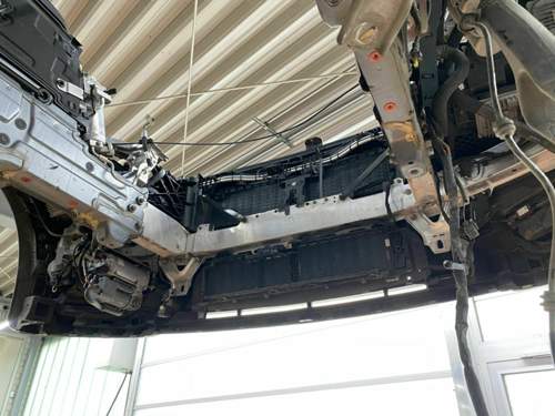

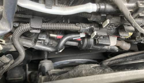

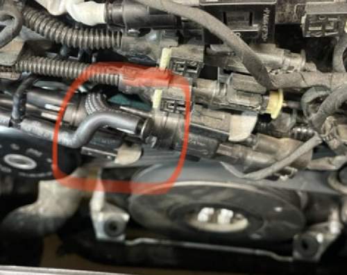

Hallo liebe Mercedes Freunde,
insbesondere liebe 350d / 400d Freunde,
da ich auf dieser Plattform und auch sonst nirgends im Internet etwas zu diesem Thema gefunden habe, ich jetzt davon betroffen war,
und es auch manche von euch treffen kann / wird, hier mal mein Erfahrungsbericht – mit Bildern!
Mercedes hat innerhalb eines Zeitraums minderwertige Ölpumpen verbaut.
Die Folge davon ist, dass das Fahrzeug in den Notlauf geht und dieses Problem langfristig nur mit dem Tausch der Ölpumpe gelöst werden kann.
Zunächst hört sich das Ganze nicht so schlimm an, jedoch muss bei den Fahrzeugen in denen der OM656 steckt, der gesamte Motor, das Getriebe und die gesamte Vorderachse ausgebaut werden.
Da diese Wartung mit mindestens einer Woche berechnet wird, entstehen Kosten in Höhe von über 10.000€.
Das Problem tritt i.d.R zwischen 40.000 und 60.000 km auf.
Genaue Bauzeiträume kann ich nicht sagen.
Der GLC, GLE und GLS sind wahrscheinlich eher nicht betroffen, da diese Modelle nicht die ersten, sondern die Letzen mit diesem Motor sind.
Mit hoher Wahrscheinlichkeit sind aber E-Klasse als W213 und S213, CLS, S-Klasse (Serie 222) und G-Klasse betroffen.
Jetzt aber zu meiner Erfahrung:
Das Fahrzeug habe ich an einem Montagmorgen bei meiner Werkstatt des Vertrauens abgegeben. Nachdem ich dann wie gesagt, von einer Woche ausging wurde daraus zwei und schlussendlich 3 Wochen, in denen ich meine E Klasse nicht zur Verfügung hatte.
Ich habe das Fahrzeug jetzt wieder abholen dürfen und war erstmal froh, dass es überhaupt gelaufen ist.
In nächster Zeit werde ich dann alles weitere wie Laufgeräusche des Motors, die Spur des Fahrzeugs, usw. ausgiebig testen.
Abschließend kann ich nur jedem einzelnen, der ein Fahrzeug mit der 350d oder 400d Motorisierung besitzt, raten die Garantieverlängerung abzuschließen, da dieses Problem mit hoher Wahrscheinlichkeit – und wenn mit sehr hohen Kosten verbunden ist.
Damit Ihr auch mal seht, wie eine E-Klasse (hier als S213) ohne Vorderachse, Getriebe und Motor aussieht ein paar Bilder.
Ich würde mich sehr auf eure Berichte freuen, wenn ihr auch davon betroffen seid / wart.
Liebe Grüße
Euer Jonas

Der Werkstattleiter hat mir gesagt dass das kein Einzelfall ist sondern dass es bei sehr vielen Autos mit dieser Motorisierung vorkommt.
Ich meinte damit nur dass ich hier kein Thema dazu bisher gefunden habe.

In dem Fall nicht wir waren der 9. in der Werkstatt und als ich meinen heut abgeholt habe, war bereits der nächste da. Daher auch die Bilder.

Vielen Dank für die interessanten Bilder! Was für ein Aufriss wegen einer Ölpumpe.... Früher wurden die Motoren mit Getriebe nach oben entnommen, das ist jetzt scheinbar viel besser gelöst. Der Motor hat einen kleinen Alu-Schemel und die Vorderachse kann mit 2 Schrauben gelöst werden - sehr cool. Vielen Dank für die Informationen, ich wünsche Dir viel Glück, auf das Du keine weiteren Fehler entdeckst...

Bist du dir sicher das es um die Ölpumpe geht und nicht um die Wasserpumpe. Im Cls Forum gibt's auch einen Thread mit defekter Wasserpumpe am OM656, dort sind aber anscheinend auch mehrere Leute davon betroffen
