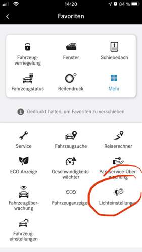

Es wird mir weder im Fahrzeug, noch in der App angezeigt.
Schau mal am Fahrzeug: unter Fahrzeug-Lichteinstellung-Ambientes Licht-gesamtes Fahrzeug.Wenn da die Lichteinstellung auf 0 steht geht nichts.habe bei mir gerade noch mal nachgeschaut.
Der Unterpunkt "Ambientes Licht" wird mir weder im Fahrzeug noch in der App angezeigt.
Hier gibt es nur die Einstellung "Nachleuchtzeit Innen und Außen" . Siehe Bild
20200911
Das Bild ist aber aus der App. In der App konnte man noch nie die Ambientebeleuchtung einstellen sondern nur am Fahrzeug.
Das sind alle meine Lichteinstellungen im Fahrzeug
2020-09-1119-10
Ist das ein Deutsches Modell ? Mal ein Paar Bilder von meinen.Würde mal beim :)vorbeifahren.Hast ja noch Garantie.
@Bastler456 schrieb am 11. September 2020 um 19:04:24 Uhr:
Stimmt doch gar nicht, ich konnte schon immer in der App, auch in der Vorgängerversion, die Lichteinstellungen anpassen und im entsprechenden Nutzerprofil speichern. Wenn ich einsteige habe ich eine andere Einstellung als meine Frau.
Der Fehler muss also woanders liegen
Das geht erst seit der neuen Version der App.

@GuidoRo
Das geht erst mit Mercedes Me 2020 App, die wurde erst im Juli/August 2020 eingefürht. Davor konne man mit der alten App es nicht machen, aber im Mercedes me Portal war es möglich.
