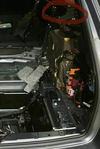

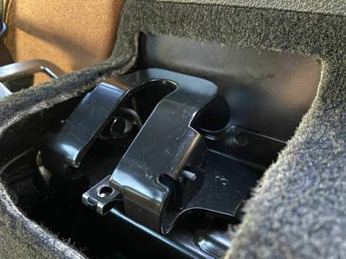

Zeige dir mal das konkrete Problem:
Das ist T Modell Kofferraum Seite rechts, wo man das Rollo „einhakt“. Das ist bei mir mit diesem Spalt. Wollte diese Plastikabdeckung runter machen, gucken, ob sie ggf schief dran ist. Dabei ist mir die Torx Schraube genau in die Öffnung hinter die Abdeckung gefallen. Erkennst du es?
Edit: Beispielfoto: in grün wäre die Verkleidung, die wenn sie entfernt wäre, es wohl leichter machen dürfte, die Schraube rauszufischen.

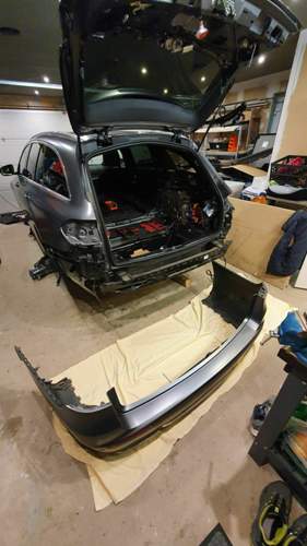

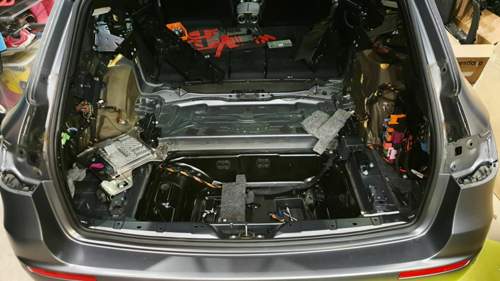

Mach mal ein paar mehr Bilder von der gesamten Verkleidung, dann kann ich dir evtl. helfen. Ist zu lange her, dass ich sowas ausgebaut habe
Sind bloß ein paar Schräubchen, hauptsächlich wird der Verkleidung durch Clips gehalten.
Und wenn du schonmal anfangen willst, starte mit der Kofferraumleiste.
@Hobbybastlerin schrieb am 26. März 2020 um 22:39:32 Uhr:
Anleitung habe ich leider auch keine.
Mach mal ein paar mehr Bilder von der gesamten Verkleidung, dann kann ich dir evtl. helfen. Ist zu lange her, dass ich sowas ausgebaut habe![]()
Siehe Anhang.

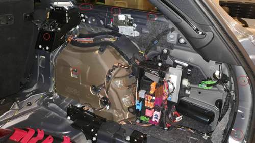

Wenn du Glück hast findest Du die Schraube schon, wenn Du die Verkleidung von der rechten Seite Sicherungskasten entfernst. Verkleidung etwas abheben und reinschauen. Ist auf ein Versuch wert.
Um die richtige Anleitung herauszusuchen, bräuchte ich mal die Fahrgestellnummer.

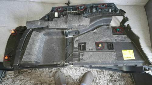

Servus,
habe die Anleitungen per pdf erstellt (7 Stück) kann jedoch scheinbar immer nur ein pdf anhängen :-( Darum bekommst Du nun ein paar Antworten....
Dies ist Anlage 1 von 7
Dies ist Anlage 2 von 7
