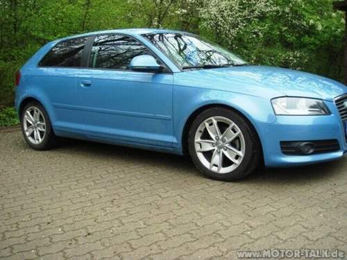

Themenstarteram 4. Mai 2010 um 9:51
ich hab seit letztes Jahr einen S3 Sportback und irgendwie ist er zwar brutal sportlich, aber optisch doch etwas zu hoch geraten. Wie alles von Audi halt.
Was empfehlen die Fachkräfte hier, zum tiefer legen.
Ich will dieses mal kein komplettes Fahrwerk, da dieses ja sehr gut abgestimmt ist. dennoch würde ich gern mit kürzeren Federn das ganze noch etwas weiter nach unten bringen.
Vorne so um die 5 cm
Hinten braucht man eigentlich gar nichts machen, da hier der Reifen eh mit dem Radhaus schön abschließt.
Danke für Euer feedback...
zu dem thema gibts aber schon so einige threads...
und ich hab dazu auch schon diverse bilder hochgeladen.
h&r hat 25mm federn NUR für den s3, gutachten und bestellnummern sind ja oben verlinkt.
diese habe ich seit nun gut 55.000km und 3 jahren, 1 monat verbaut.
tüv vor 4 wochen mit stoßdämpfertest (seriendämpfer gelassen) sagt alles im neubereich
der wagen kommt damit 25mm tiefer als der serien s3
im vergleich zu einem normalen a3 sind dies dann 50mm
(25mm tieferlegung des S3 PLUS 25mm h&r, da die federn NUR beim S3 zugelassen sind)
die genauen maße radmitte / kotflügel nach tieferlegung hab ich hier auch schon gepostet.
der wagen ist damit schön gerade und die felgen stehen optisch gut im radkasten.
fahrverhalten ist super, alltagstauglichkeit ist gegeben, selbst parkhäuser, mc donalds bumper etc. sind kein problem.
von daher volle empfehlung.

ich halte von nur federn bei > 15mm tieferlegung gar nichts
die fahrwerkabstimmung und somit das fahrverhalten verändern sich oft in die unerwünschte richtung
die stossdämpfer sind auf die länge der federn ausgelegt und arbeiten in diesem bereich perfekt,
zudem bieten sie sicherheitsreserven, die u.U. verloren gehen könnten
besser ist es also immer ein komplett abgestimmtes fw zu verbauen, wer sich nen s3 leisten kann.......

Du solltest dich besser nochmal ein wenig mit der Thematik befassen. Denn das was du da schreibst stimmt nicht.
1. Nicht der Dämpfer nimmt primär die Stöße der ungefederten Massen auf, sondern die Feder.
Die gefühlte Härte wird also durch die Federn bestimmt. (natürlich in Abhängigkeit zur Zug- und Druckstufe des Dämpfers => Druckstufe i.d.R härter als in der Zugstufe)
2. Der Dämpfer dient dazu die Schwingungen der Feder abzubauen, (die entstehen weil sich die Feder an den gefederten Massen (Aufbau) abstützen) indem er Bewegungsenergie in Wärmeenergie umwandelt. Die bessere Bezeichnung wäre durchaus Schwingungsdämpfer.
3. Die Dämpfercharakteristik (Zug- und Druckstufe) ist auf jeden Fall an die Kennlinie der Feder angepasst und nimmt so wesentlichen Anteil auf das Wank-, Nick- und Gierverhalten des Fahrzeugs und die Bodenhaftung der Räder bzw. der Reifen.

Servus, ich wohne auch auf dem Land und hatte vor dem S3 einen A3 Sportback mit Gewinde und hat nur noch 5cm Bodenfreiheit aber mit Quattro kommt man da trotzdem überall hin.
Ich bin normal Fan von Gewinde und hab bis jetzt in all den audis 4 Gewinde verbaut. Nur beim S3 macht man das Fahrverhalten schlechter.
Ich hab gestern mit H&R gesprochen, die wiesen mich auf die TÜV angaben hin. Die Federn von H&R wurde nur auf dem S3 getestet und für den gibt es kein anderes fahrwerk. Das heißt: Die angabe bei H&R sind vom Bestehenden S3 Fahrwerk aus gemessen. Der wird also noch mal um 3cm tiefer als er schon ist.
Ich hoffe ich konnte dir damit etwas weiter helfen.
