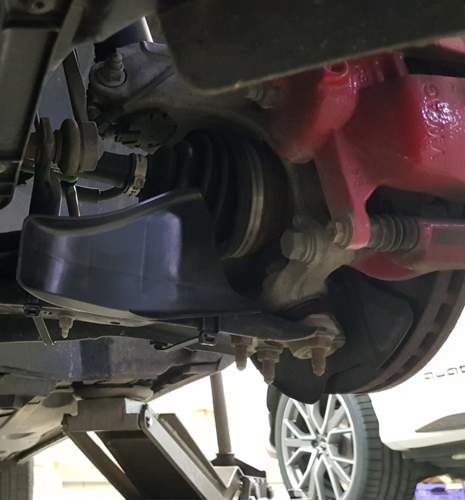

Hallo Leute bei meinem s3 8v quietschten die Bremsen mega nervig beim bremsen sobald sie warm sind habt ihr dafür ne Lösung was ich tuen kann ?
33 Antworten
Hallo. Hast du es schon mit der speziellen Paste (was ja angebracht wird zwischen Bremsklotz und Sattel) probiert? Bei mir hat es geholfen, waren teure Bremsen, gequitscht haben sie dennoch.
Kupferpaste nehmen manche auch, bevorzugt wird aber die fuer Bremsen eigens entwickelte Paste (der genaue Name faellt mir nicht ein, gibts zB von Liquid Moly fuer paar Euro).

Was für Bremsen und Beläge fährst du?
Habe die von Brembo bei meinem W124, beim W212 MB.
Themenstarteram 23. Juli 2024 um 14:48
Was würdet ihr für die Vorderachse beim s3 empfehlen
Also Original bleibt Original - wenn man die Kosten aufbringen moechte, wuerde ich Original nehmen.
Ansonsten Brembo - das sind gute Bremsen.
Jedenfalls nicht sparen bei Bremsen, zumindest mittlere Qualitaet, wenn es reines Wochenend- oder Sommerauto ist.
Du faehrst aber einen S3. Hier wirst du ja auch Loecher/Belueftung haben, nehme ich an. Kaufe dir einfach gute Bremsen und du hast Ruhe fuer lange Zeit.
Falls deine Bremsen (Kloetze, Scheiben) in Ordnung sind, nur ein Quitschen verursachen, probiere es mal mit der Paste. Meine neuen haben auch gequitscht, nach Auftragen von Bremspaste war das Quitschen beseitigt.
Nimm die vom Golf 7 Clubsport S, dann hast Du was vernünftiges ;)
Originalen Performance Scheiben vom GTI Clubsport S + Beläge Ferodo DSP.

Wie Neo schon schreibt das beste was man zur Zeit haben kann.
Sind die Scheiben von SHW VFX43701
https://m.motointegrator.de/.../...eftet-hochkarbonisiert-1-stueck?...
Ist SHW hier der Zulieferer für die Performance Scheiben von VW? Ich habe damals zu den Zimmermann Formular Z Scheiben gegriffen da optisch identisch mit den Scheiben vom Golf 7 GTI Clubsport und kann nur positives berichten.
Ja die Scheiben kommen von SHW.
Es gibt sie gelocht (Golf Clubsport , TCR usw) und ohne Löcher (T-Roc R)
Gibt's auch das passende Pendant für die Hinterachse?
Nein nicht , dass ich wüsste.
Hinten wird die ganz normale 310 er Scheibe verwendet.
Davon gibt es ja reichlich Auswahl von gelocht bis geschlitzt .
Könnt ihr für die Hinterachse eine Empfehlung für Scheiben in Verbindung mit den Feredo DS P Belägen?
@NeoHazard schrieb am 23. Juli 2024 um 18:23:05 Uhr:
Hast du zu den Belägen vllt. eine Artikelnr?
Danke
Nachdem ich beim A3 extremst zufrieden war mit komplett Brembo, passt nun beim S3 überhaupt nimmer (knapp 8000km gfahren), quitschen eigentlich fast immer und wenn richtig Temperatur drinnen ist brummts (kein vibrieren).
