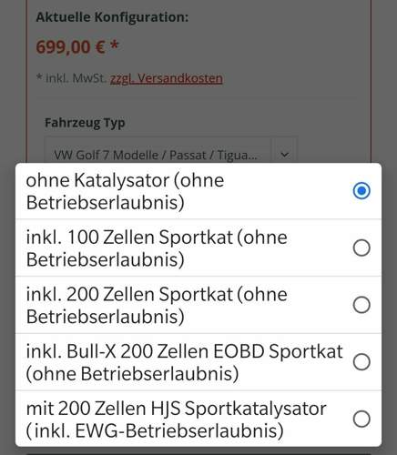

Bull X ... Und welchen Kat? Bei denen gibt's ja 3 verschiedene 200 Zeller. Falls es nicht der HJS ist, könnte das schon der Grund für die Kontrollleuchte sein.
Bull X Kat

Mit dem 200 Zellen Sportkat. Und dass das der Grund für die Motorkontrolllampe ist, ist mir klar. Nur meine Frage ist ob es sein kann dass dadurch Leistung weggeregelt wird. Denn 10 PS weniger als Serienangabe finde ich etwas viel.
