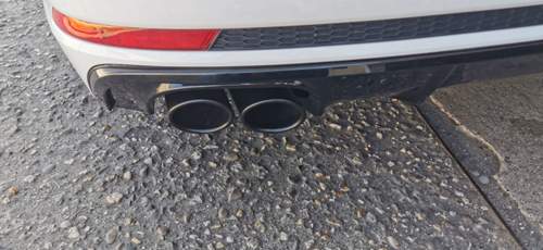

Sind verschweißt.

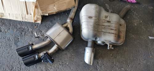

Ich hab sie damals Pulvern lassen, jedoch waren meine ESD ab, da ich von A4 auf S4 ESD umgebaut habe.

Also bei unseren und bei einem zweiten wo wir die getauscht haben waren die nur gesteckt
Was heißt unserem?
Am S4 sind Sie punktgeschweißt, wie man auf den Bildern sehen kann.
Absolut richtig, am S4 TFSI sind die verschweißt.

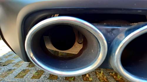

Ich hab mal Bilder gemacht.
Weder geschweißt, noch gesteckt.
Die durchströmte Blende ist am Stoßfänger befestigt, wie auch die Fakeblende auf der BFS.
Daher bringt ein S3 Teil nichts.
Die Blenden musste lackieren oder pulvern lassen.
Ich hab nen Folientest gemacht, wird zu warm. Die Folie schrumpft durch den Hitzeeintrag und es sieht am gebörtelten Rad schnell unschön aus.

@HelmiCC schrieb am 23. Mai 2024 um 11:59:42 Uhr:

Kurzes Update zu den S4 TDI Auspuffblenden, sieht mir fahrerseitig ja doch nach einem Schweißpunkt aus. Wenn ich mich nicht täusche. Beifahrerseitig wo die Blenden ja ohnehin "fake" sind, gibt es diese Punkte nicht. Komischerweise habe ich bei Erwin mit meiner S4 FIN auch keine Ein-/Ausbauanleitung zu den Blenden gefunden. Mit der S4 FIN finde ich nur die Ein-/Ausbauanleitung für die nicht-S-Blenden.

Die schauen sich das auf der Bühne genauer an, wenn wirklich geschweißt, abflexen/bohren und hinterher wieder punktschweißen. Die Chromblenden am S4 TDI gehen definitiv separat ab, nur wie genau, soll sich jetzt der Lacker kümmern...
