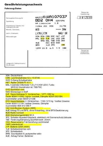

P-Code 8RN Soundpaket 8 Lautsprecher aktiv.
Also Lautsprecher vorn Tief,-Mittellton und Hochtöner an Radio. Hutablage Bass (ja das sind reine Basslautsprecher) und Türen Koax hinten am Verstärker. Insgesamt 8 Lautsprecher in der Limo.
Außerdem gab es das Paket auch noch mit Wechler.
Steht auch auf dem Fahrzeugdatenträger.

Guck erstmal auf deinen Datenträger, dann sind wir alle schlauer.
