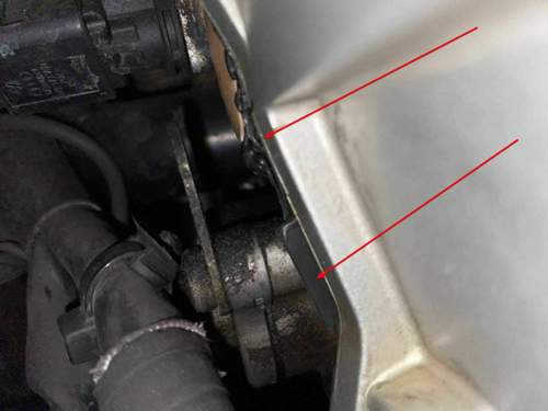

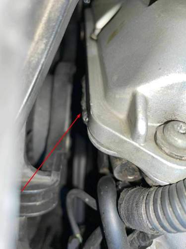

Seit ein paar Tagen steigt blauer Rauch aus der linken Seite des Motors auf, kurz nach Fahrtantritt (siehe Videos).
Ich habe die Ventildeckeldichtung im Verdacht. Wenn man dort mit dem Finger unten am Deckel langfährt ist es dort ölfeucht.
So sieht die Dichtung aus, die von der Werkstatt eingesetzt wurde. Ich habe mal die für mich ungewöhnlichen Stellen mit Pfeilen markiert.
Wie ist Eure Einschätzung?
Fühlt sich weich an, nicht wie Gummi
Was ist das für eine Lippe?

Hallo, ganz klar da hat einer Mist gebaut bei der Montage der Dichtung, ( war wohl keine Fachwerkstatt ? ) das Öl tropft auf das Flammrohr, und verbrennt hol dir ne Neue, und bau sie selber ein, achte aber auf die Drehmoment Daten für die Ventildeckel Schrauben. Gruß 206erfan

Was ist denn diese schwarze Masse die da raus quillt?
....vermute Silikon, schlimmsten Fall ist noch die Alte Dichtung drin...alles schon erlebt...geh zu der " Freien " und
zeig denen den Ölverlust ...pass aber auf, ich vermute die wollen Kohle machen....
Könnte auch Dichtmasse sein. Es gibt einen Reparaturleitfaden, der vorschreibt, in welchen Bereichen mit Dichtmasse gearbeitet werden muss und wie die VDD eingebaut werden muss bzw. mit wie viel Nm die Schrauben angezogen werden (normalerweise kreuzförmig von innen nach außen mit 10 Nm). Sowas sollte natürlich unbedingt eingehalten werden, gerade von einer Werkstatt...

Ist doch ein S4 ? Ja- das sieht nach Dichtmittel aus. An dieser Stelle und in dieser Menge ist es aber verkehrt.
So wie ich es sehe, hat die ausführende Werkstatt das n.i.O. ausgeführt. Als zahlender Kunde hast Du den Anspruch, dass die Arbeit einwandfrei ausgeführt wird. Also da hin und reklamieren !
Ein Dichtungssatz Ventilhaube kostet pro Seite keine 25 Euro ( der GROSSE Satz ).
Dichtungsmittel gehört auf die Stufe von Kettenkasten und Zylinderkopf und die 4"Halbmonde".
Die Schrauben kann man nicht falsch anziehen. Da ist eine Hülse drin, die verhindert dass der Deckel krumm gezogen wird. Die M6 Schrauben darf man halt nicht überdrehen.

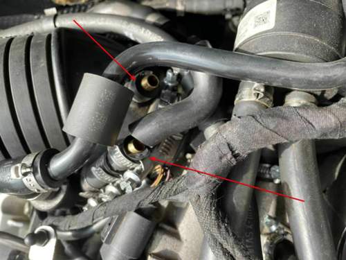

Das ist nicht die erste Reklamation. Unter anderem ein Unterdruckschlauch ist wohl bei Tests geschmolzen oder defekt gegangen und wurde so mit 4 Schellen und 2 Messingrohren repariert: Die Biegung war jedoch zu stark und der Schlauch ist sauber an beiden Schellen kurz nach der Reparatur gebrochen. Da gehört eigentlich ein weisses kleines Winkelstück in den Haupt-Ansaugtrackt rein und der Schlauch hat die dazu passende Biegung ab Werk korrekt (kostet zusammen neu VAG ca 20€).

Das Winkelstück im Ansaugschlauch gibt es bei Audi nicht mehr, den Schlauch zur Bremskraftverstärkungungspumpe sehr wohl.
Pfusch an dieser Stelle bedeutet Lebensgefahr ! weil das ist ein Teil der Bremse ( Bremskraftverstärker )
Die Ventildeckeldichtung kann man mit etwas Geschick und geeignetem Werkzeug auch selber machen. Schwierig sind nur die Schrauben am Brandschott und die Deckel zu positionieren.
Es war kein Teil der Bremse. Es war Ansaugtrakt und das Winkelteil und den vorgebogenen Schlauch gibt’s ganz normal bei Audi zu kaufen.

Von Dichtungsmittel steht im offziellen Reparaturleitfaden von Audi nix.
Einbauen
Der Einbau erfolgt in umgekehrter Reihenfolge, beachten Sie dabei Folgendes:
Hinweis
Dichtungen für Zylinderkopfhaube bei Beschädigung ersetzen.
Schrauben für Zylinderkopfhaube bei beschädigter Dichtung ersetzen.
– Reinigen Sie die Dichtflächen, sie müssen öl- und fettfrei sein.
A15-0872
– Halbrunddichtungen -Pfeile- mit etwas Öl benetzen und einsetzen.
A15-0877
– Schrauben Sie die Zylinderkopfhaube in der Reihenfolge -1 … 15- fest.
vom Dichtmittel wird es undicht ?
Meine Motoren sind dicht und die sind auch mit Dirko aufgebaut.
Der Bremskraftverstärker IST ein Teil der Bremsanlage.
Richtig ist, dass es auch ohne den Schlauch funktioniert; aber dann kannst Du auch den Luftfilter weglassen.

Das gebrochene Winkelschlauchteil steckt im Ansaugschlauch, Teilenummer 079133382C und 079133784D. Ich habe beides selber instant gesetzt und der Werkstatt die Materialkosten in Rechnung gestellt.

Ob der Deckel vom Dichtmittel undicht wird, weiss ich doch nicht? Der Deckel ist jedenfalls momentan undicht und es ist Dichtmittel drin, wo im Leitfaden davon keine Rede ist. Viel hilft viel kann natürlich auch sein.

was macht der Schlauch ?
er führt saubere Luft vor Drosselklappe über die Saugstrahlpumpe ins Saugrohr.
Die Saugstrahlpumpe macht Unterdruck für den Bremskraftverstärker, nix anderes
Das Saugrohr zieht immer Luft über diese Strecke sobald der Motor dreht
oha! Das wusste ich nicht. Ich war davon ausgegangen, dass die alles nur zu Motorbelüftung dient. Also ist das schon ein kritisches Teil?
