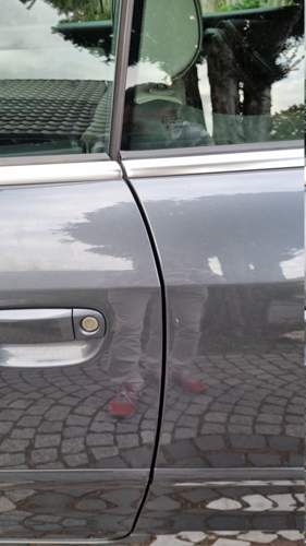

an dem oben genannten Cab. Bj. 2007 hängt die Fahrertüre ca. 5 mm nach unten.
Audi meint jetzt dazu, Türscharniere wechseln, klar, aber um das obere zu wechseln muss das Armaturenbrett raus...... kostet einen 1000der.
Das Fenster schließt folgedessen nicht richtig in die Gummidichtung und es Pfeift und ist nicht mehr richtig dicht.
Nun meine Frage falls das Problem schon mal wer hatte oder sich damit auskennt, ist das so, das dass Armaturenbrett raus muss??
Gibt es eine andere Lösung??
Anbei noch 3 Bilder.
Bild 1, Türe hängt, sieht man ja.
Bild 2 kann ich das teil einfach höher stellen damit das Fenster wieder richtig schließt?
Bild 3 das Scharnier.

am Avant kann man meines Wissens die Scharniere von aussen abschrauben - Kotflügel weg.
auch wenn es im ersten Augenblick so ausschaut, ist der Teil vom Türholm kaputt, oder an der Tür der Zapfen? Letzteres wäre einfacher zu wechseln.
Wenn man die Tür nur minimal öffnet und sie dann anhebt, sieht/fühlt man, ob das obere oder untere Scharnier ausgeschlagen ist.
Je nachdem, wo sich der Spalt zum Kotflügel verändert.
@mac-mallorca
Gute Frage..... kann ich dir nicht sagen, schaue ich mir morgen an mit einem Kollegen und melde mich dann.
@Chris3B schrieb am 27. September 2023 um 20:20:22 Uhr:
@Chris3B
Ganz klar das obere.
Unten bewegt sich nichts. Oben schon
Deswegen meint Audi das Armaturenbrett muss raus.
also am Avant ( Limo ) sind verschiebbare Platten mit Gewinde, man kann bei angelösten Schrauben die Türe ausrichten. die Platten fallen auch nicht herunter, wenn die Schrauben heraus sind.
an der Türe selbst kann man die Scharniere auch verschieben...

B6 und B7 Teile 8H sind viele baugleich. mit Sicherheit gibt es günstige Gebrauchtteile...
ich würde dem TE die rechten von einem Avant in silber sogar schenken
( Türblatt verknautscht )
Problem ist, dass das Scharnier karosserieseitig eine Schraube von außen und eine von innen hat.
An die innere kommt man mit großer Sicherheit nur, wenn die Schalttafel ausgebaut ist.
Ist bei Golf 4 etc., welche im Prinzip baugleiche Scharniere haben, ebenfalls so.
