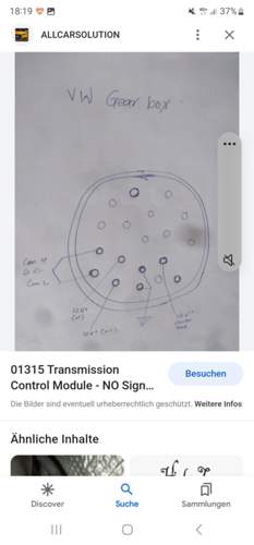

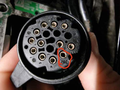

Themenstarteram 1. November 2022 um 19:38
Hallo
Folgendes heute war ein mechaniker bei mir.
Hatt alles durchgeschaut der anlasser dreht wenn der masse drauf gibt.
Er sagt das zündschloss ist auch okey alle relles sind okey hat alles angepinnt.
Das problem ist ein kabel geht zum getriebe runter (Automatik) braun geld er hatt strom drauf haben wir geprüft.
Jetzt hat er gasagt ich soll den schaltplan von automatik getriebe besorgen das er den anschaut.
Er springt noch immer nicht an.
Danke für eure hilfe.
