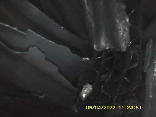

Hört sich ganz stark nach defekten Kats an.
Da die Dinger sehr Motornah sitzen, verbrennt das Innenleben sehr schnelles , bzw. verklumpt. Durch das tunning ist das Risiko noch größer.
Dazu gibts es hier im Forum auch schon einen Beitrag, mit den gleichen Symptomen.
Stimmt, ich würde auch sagen, Kats defekt
