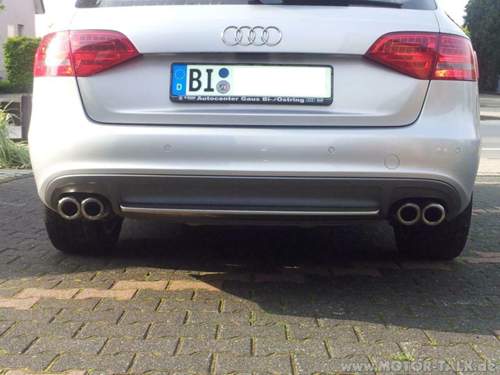

Ich hätte gerne den S4 Look an meinem A4 3.2.
Ich hab hier schon viel gelesen über verschiedene Duplex-Anlagen und da wollt ich mal wissen ob man nicht einfach den Endtopf von einem S4 an einen A4 machen kann?
Wollte eigentlich nicht die komplette Abgasanlage tauschen.
Falls das gehen sollte, hat jemand die Teilenummern für mich?

Die beiden S4 Endschalldämpfer passen problemlos an jeden anderen A4! Man muß nur unter Umständen einen Durchmesseradapter verweden um die die Rohre zu verbinden.

Der S4 Look kann auch damit erzielt werden, wenn man die Endrohre an den Endtöpfen abflext und dann die Doppelrohre anschweißt. Jedoch bin ich persönlich auch nicht fürs Flexen und Schweißen am Original-Auspuff, sondern für Umrüstungen, die sich wieder problemlos Rückrüsten lassen ;)

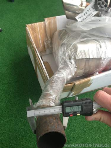

Gerne möchte ich an meinem 2.0 TFSI Quattro den S4 Diffusor und die S4 Endschalldämpfer verbauen.
Alle Teile dafür habe ich schon gekauft und diese müssten in den nächsten Tagen bei mir ankommen.
Leider konnte mir der Verkäufer der S4 Abgasanlage keine Auskunft darüber geben, welchen Rohrdurchmesser die Abgasrohre haben. ( Ø55 oder Ø60 ...? )
Laut Teilekatalog findet man nur für den 3.0 TFSI "S4" Doppelschellen in der Größe Ø55x95mm.
Meine aktuellen Abgasrohre haben auch einen Ø55 und somit würde die Sache perfekt passen.
Mich verunsichert der Hinweis von Ed, dass es auch S4 Ausführungen mit einen Abgasrohr Ø60 gibt.
In dem Fall müsste ich dann zwei Rohradapter verwenden, die ich umgehend bestellen würde.
Ich habe bei Ebay zwei andere Verkäufer einer S4 Abgasanlage angeschrieben und nach dem Rohrdurchmesser gefragt. Einer schreibt Ø55 und der andere "die sind immer gleich, beim S4 8K Model ...".
Auf dem Foto 1 im Anhang sieht man die von mir erworbene S4 Abgasanlage.
Kann mir eventuell hier aus dem Forum ein S4 Fahrer bestätigen, dass es immer nur den Ø55 gibt? Eventuell erkennt ja schon jemand auf dem Foto einen Hinweis auf den Durchmesser.
Danke, schon mal für die Hilfe!

Bei mir war 55 hab vor paar monaten auch in der Garage umgebaut. Ging recht flott ca. 2 stunden mit stoßstage umbau zusammen. Kommst ja auch aus Remscheid oder?
habe das gleiche vor ein paar Wochen auch hinter mir...
beim 3,0 TDi passt das ohne Reduzierstück in der Schelle
