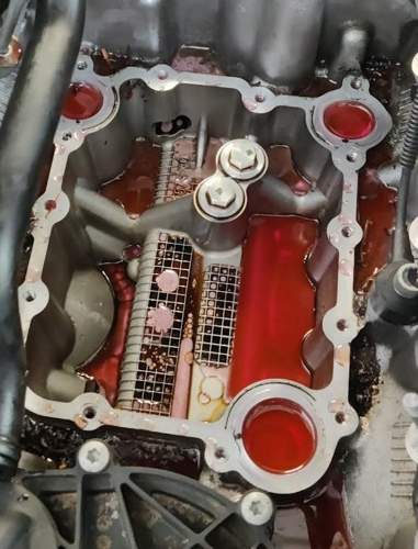

danke erstmal für eure Nachrichten/Einschätzungen.
Eine Sache ist mir eben aufgefallen und ich weiß nicht, ob das so sein sollte.
Wenn ich bei laufendem Motor den Öldeckel öffne herrscht ein enormer Unterdruck. Bekomme den Deckel kaum weg.. soll das so?
Hab mal noch zwei Bilder angehängt und hab zwei Videos vom laufenden Motor auf YouTube gestellt, dort sieht/hört man auch den Unterdruck.
ja Unterdruck ist sehr stark bei diesem Motor und völlig in Ordnung !
- Stetoskop in Zündkerzenlöcher NÜTZT NIX !!
da musst schon ein ENDOSKOP nehmen ;-))))
Kann dir nicht sagen warum Kerzen und Ölvebrauch zusammen hängen, aber habe das oft gelesen und bei dem Benziner meiner Freundin hat sich der Ölverbrauch damit verabschiedet.
Die 3.0 Tfsi saufen aber auch Öl wenn man die auf über 5,6000 Umdrehung fährt. Aber nicht in dem Ausmaß wie hier der Fall ist.
