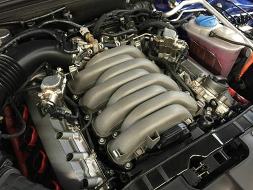

viele Komponenten am 4.2er sind unterdruck gesteuert; vielleicht ist es sinnvoll mal den ein oder anderen Schlauch ab zu drücken; oder auf Undichtigkeiten zu prüfen; das meiste der Aktoren und Stellelemente siehst du von oben

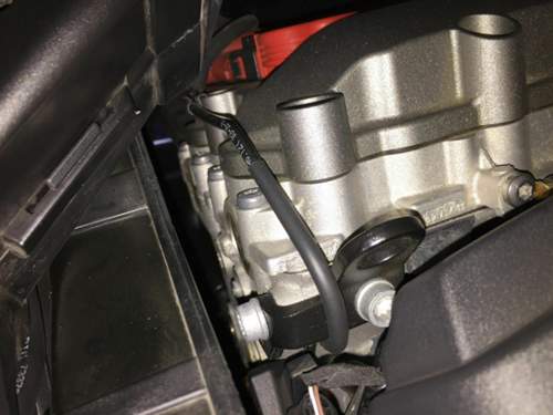

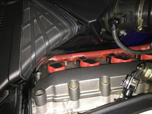

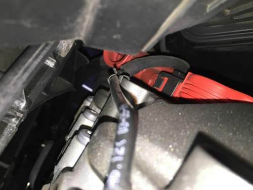

So, ich habe mal Deinen Rat befolgt und ein wenig im Motorraum rumgewühlt.
Und siehe da, ich habe tatsächlich einen Schlauch gefunden der da so lose rumhängt ... :confused:
Ich habe diesen dann wieder mit dem Gummischlauch verbunden, der vom Luftfiltergehäuse kommt (Bild 2).
Der Schlauch hängt jetzt aber einfach locker da rum,- ist das so richtig ?
Hast Du eine Ahnung welche Funktion der hat ?
Eine Testfahrt konnte ich noch nicht machen.
Werde ich morgen nachholen ...

Das Problem scheint gelöst ... :):p
Fehler ist nicht mehr aufgetaucht und der Wagen ist im unter Drehzahlbereich explosiver ... :D
Hast Du ne Idee welche Funktion der Schlauch hat ?
Könntest Du bei Gelegenheit bitte mal bei Dir nachsehen, ob der Schlauch da auch nur so lose
rumhängt, oder ob er irgendwo befestigt ist ?
Hab das Gefühl da fehlt ne Halterung bei mir.
